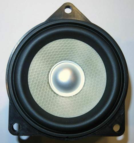

Um welche Mercedes carbon Mitteltöner 10cm handelt es sich? Warum nicht audison passend zu den Hochtöner?
Die Mitteltöner dieses oben geschilderten Systems sind aus dem W213 Mercedes E-Klasse mit Highend Burmester System (als "Ersatzteile" vom MB-Serviceschalter) . Ich habe diese Mitteltöner gewählt, weil sie für den Preis (ca. 70.-€ pro Stück) eine exzellente Performance bieten.
Der Ansatz "Warum nicht Audison" passend zu den Hochtönern." ....ist meiner Meinung nach der völlig falsche Ansatz, weil ich nicht nach "Logo" entscheide, sondern nach der von mir gewünschten Performance, welchen MT ich einsetze. Das Audi Kit von Audison als Mitteltöner sind nicht schlecht, aber eben lange nicht so gut wie die gewählten MB-Chassis. ... oder die nachfolgenden Alternativen,.....
Die Alternativen:
Noch besser wären von Porsche die Mitteltöner aus dem Panamera mit Burmester Systerm , kosten aber zwischenzeitlich bei Porsche ca. 150.-€ das Stück. Das völlig baugleiche Teil gibt es neuerdings inzwischen bei VW als Ersatzteil zu bestellen, mit gleicher Nummer wie im Porsche, nur eben für 65.-€ das Stück.
Maß der Dinge, für den, der die maximale Performance will, sind aber nach wie vor die von Eton gebauten, und über BMW vertriebenen Chassis des B&O Soundsystems. Jeder der B&O Mitteltöner (bei BMW zu kaufen) kostet immerhin 180 .-€, sind aber klanglich absolut nicht zu toppen,.. egal von welchem Anbieter!
Hier mal die Details zu den Upgrades deren Bezeichnungen, Ansichten und Frequenzverläufe mit meinen speziell darauf abgestimmten "Signatur" Weichen.
In jedem Fall müssen die oben erwähnten Chassis per "Eigenkonstruktions-Adaptern" an die Einbausituation im Audi angepasst werden. Der Aufwand lohnt aber unbedingt, denn der Klang nach dem Upgrade ist einfach nur so, wie man ihn erwartet, bei einem Fahrzeug dieser Preisklasse.

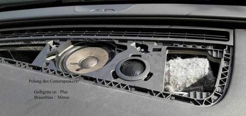

@Teddie-Baerchen schrieb am 31. Mai 2017 um 10:10:05 Uhr:
Hallo zusammen
anbei noch als "Erleichterung" beim Anschliessen der neuen Komponenten die Farbcodes der Beschaltung der Hochtöner.
Die bisherige Annahme, dass die grauen Drähte die Minusleitungen sind, hat sich als falsch erwiesen!
Daher die beiliegenden 2 Fotos, die den Anschluss, und die Farbcodes klar machen,...auch für den Center.
Denjenigen, die bereits Upgrades mit den neuen HT gemacht haben, empfehle ich die Beschaltung daraufhin zu überprüfen.
Hochtöner Vorne linksGrau --> PLUS
Weiß --> MINUS
Hochtöner Vorne rechtsSchwarz --> PLUS
Grau ---> MINUS
Center:Gelb - Grün ---> PLUS
Brau - Blau ---> MINUS
