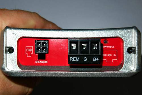

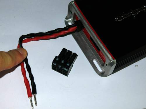

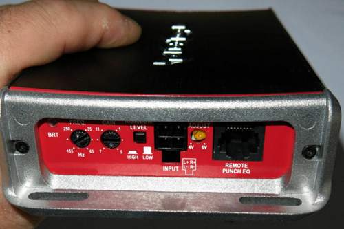

Ja. Das Kabel das im Moment zum Bass geht geht an den Highlevel-IN des PBR300-X.1, der Bassausgang des Amps an den Subwoofer. Strom, Sicherung und Masse dran, mind. 10qmm, fertig! Der Amp. schaltet selbsttätig ein und Aus. Empfindlichkeit und Einschaltschwelle (gelb) einstellen, Trennfrequenz auf ca. 80 Hz,.....fertig
mfg
Rüdiger
Anschglussfeld-eingaenge-pbr300x1
Anschlussfeld-strom-lautsprecher
Anschlussseite-pbr300x1-lautsprecherausgang-stromeinspeisung-kopie
Hab mir einen Mosconi Gladen Pico 2 gekauft und eingebaut. Ist jetzt besser mit dem Bass aber der Sub fängt schnell an zu brummen.
Klar,...man kann ja auch an der nackten Endstufe nix einstellen,....meiner Meinung nach ist der Verstärker für diesen Zweck ein Fehlkauf. bitte nicht böse sein, ist meine Meinung. Denn "brummen" kann alles und nix heißen, übersteuerter Eingang, anteiliger Oberrbass oder unterer Mittelton mangels Aktivweiche und mangels Bassboost, oder wegen miesem Dämpfungsfaktor ,...oder, oder, oder,,...... Wie z.B. stellst du die oberste Grenzfrequenz des Ausgangs zum Sub ein? Genau,...geht nicht, ...nur per Schalter bei 80 Hz,....und alles andere? Das Teil kostet ja schliesslich auch knapp 200.-€. Dafür hätte es schon eine Eton SR 500.1 mit fettem Kabelsatz gegeben, und die kann nun wirklich alles, wenn du schon nicht die PBR 300-X.1 haben möchtest.
Hast du das Bassgehäuse mit loser Schafwolle gefüllt, oder ist das noch "leer"?...also nur Luft? Wenn nicht unbedingt nachholen, und locker befüllen . Füllmaterial gibt es für kleines Geld.
