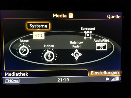

Außerdem habe ich die Einstellung der Subwoofer-Lautstärke nicht,wennde dich an Tschako 🙂
Danke habe ihm ne PN geschickt.
Im Anhang nochmal BIld vom EInstellungsmenü
(Jetzt etwas kürzer. Jedes mal beim abschicken kommt hier ne bescheuerte Nachricht und ich muss zurück und alles neu Tippen...)
Habe Soundtest gemacht. Bass ist in manchen Lieder ok. In manchen kommt aber kaum was, wo ich doch einiges erwarten würde (im Vgl. zur Heimanlage).
Mitten immer noch komisch bis nicht da.
Ich muss noch mal genau das Ohr ran halten, aber ich meine es kommt nur aus den Lautsprechern auf dem Armaturenbrett Sound, aus den Türlautsprechern kommt nichts... oder ist das so normal, also soll das so sein??
Danke und Gruß

Es gibt ein Update, womit man im Menü noch den Subwoofer freischalten kann (audi macht es nicht). Solange man das nicht einstellen kann, ist der subwoofer regler mittig eingestellt, egal ob bass voll oder schwach. Ich habe diesen bei @Scotty18 freischalten lassen. Der bass ist jetzt wenigstens gut spürbar. Falls ihr aus der nähe seit, lasst ihn das problem lösen
Also der Bass ist mit Sub Regler mehr als ausreichend, wie bekomme ich aber mehr Mitten? Die Höhen hab ich fast komplett runter gedreht und Surround auch auf null. Mit Surround Sound hört sich das BOSE wie ne Blechdose an, für was soll das überhaupt gebraucht werden?
Das ganze Klangbild ist auch nicht stimmig. Der Bass dröhnt eher als harmonisch den Klang zu unterstützen und die Höhen (kommen anscheinend hauptsächlich von Lautsprecher im Armaturenbrett), sorgen dafür, dass bei mittlerer Lautstärke die Ohren schmerzen, obwohl fast auf null gedreht. Die Mitten die eigentlich die Harmonie zwischen Höhen und Bass unterstützen sollen fehlen dagegen fast gänzlich, was für das Klangbild eben tödlich ist.
Im 4F hatte ich "nur" DSP Sound, wobei das zwar wesentlich leiser war, aber bei jeder Lautstärke einen recht guten Klang hatte. Es kann doch nicht sein, dass das BOSE da nicht mal im Ansatz dran kommt. Als Musik Quelle habe ich Radio DAB und MP3 auf SD Karte (die hatte ich schon im 4F drin) getestet. OK, es gibt da schon Unterschiede bei den einzelnen Liedern, wobei was im 4F ganz OK war, ist im 4G mit BOSE schrecklich.
Könnte mal einer ein Bild seiner Regler Einstellungen posten, der mit seinem Klang halbwegs zufrieden ist? Bei mir läuft übrigens Rock im Auto, deshalb ist mir das Bum Bum eher unwichtig, der Bass muss zum Song passen und nicht der Song ausschließlich aus Bum Bum bestehen. Hier liegt auch das Problem mit den Höhen, sobald ein Gitarren Solo loslegt schmerze die Ohren. Wenn laute Musik schmerzt, stimmt in der Regel die Klang Harmonie nicht und das ist hier definitiv der Fall.
