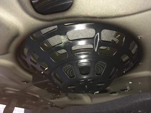

Eine Frage: liegt der schlechte Bass vielleicht daran, dass die Hutablage Löcher zum Kofferraum hat? Es gibt ein akustischer Kurzschluss?
Hat schon einer versucht diese mit Bitumenmatten wirksam zu verschließen?
Bitte um Rückmeldung, da ich kurz davor bin es zu versuchen. Die Bitumenmatten sind schon unterwegs: 8 x 50 cm x 20 cm, 3 mm dick... Super zu verarbeiten, habe bei einem Yaris die Bleche von innen verkleidet - Ergebnis 1A!
Ich habe einen Avant, da gibts keine Hutablage
nicht schlimm, ich einen Limo 🙂

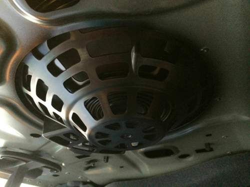

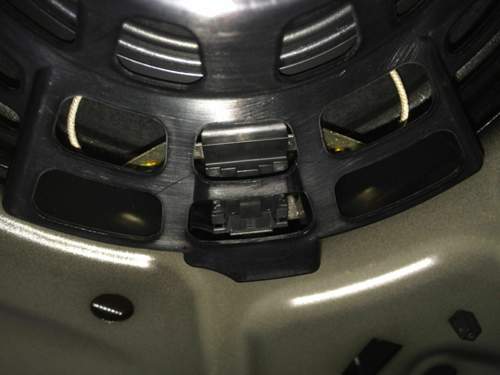

PS: gerade eben bin ich in den Kofferraum gekrochen und ein paar Bilder gemacht...
höchst interessante Aufbau des Bass-Chassis - Magnet in der Mitte und umgeben von 2 Membranen? Denn unterteil ist auch eine Membran aus Gummi..
Habe noch 2 seitlich angeordnete 100 mm Speaker gefunden, wusste gar nicht dass diese dort existieren...
Die Löcher in der Tragkonstruktion/Ramen sind auch vorhanden. Man könnte diese ohne weiteres einfach verschließen...
