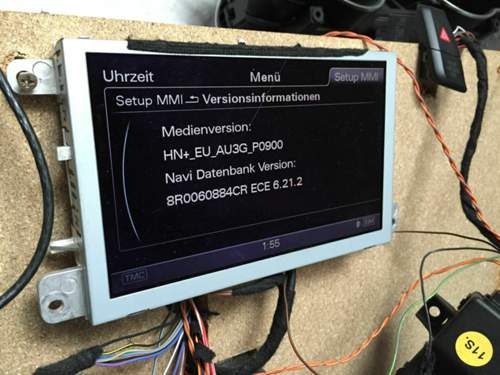

Was lässt sich zu meiner Version sagen?
Siehe Bild...
PS: Boseupdate ist beim Freundlichen am 10. August vereinbart...
Hatte vielleicht einer die gleiche Version vor dem Update? Wie lief dann das Update ab? Problemlos? Soll man da was bestimmtes unbedingt beachten?
"alt" und wurde noch nie geupdated
Updates laufen immer problemlos durch; hab ich oft genug gemacht; ich nutze aber auch die org. Audi FW und keine irgendwo aus dem Netz geladene
K900 wäre bei dir auch die neuste Version
BOSE würde damit auch hochgezogen werden

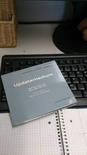

Update kann ich auch hier vor Ort- Marl anbieten /Kreis RE

Wie wahrscheinlich ist es dass es bei dem Update zu einer Fehleinspielung kommt? Es gibt dann ja keine Möglichkeit es bei AUDI zu reparieren... Wird es im Bordcomputer mitprotokolliert wo und wie das Update aufgespielt worden ist?
Habe zwar ein Termin bei AUDI am Montag, hätte aber sehr hohes Interesse das umfassendere Update inkl. Neue Karten bei Ihnen zu machen...
ich hatte noch nie Probleme mit dem update und diese sind auch später sauber installiert
grundsätzlich sage ich immer wenn man keine Probleme mit dem BOSE hat; belasse ich es so und nehme es aus dem update raus; es wird danach nicht "besser oder schlechter" - meine Meinung

Nach dem Update vibriert sogar der Spiegel bei sehr geringer Basseinstellung(20%)...Zumindest bei entsprechender Blackmusic..
