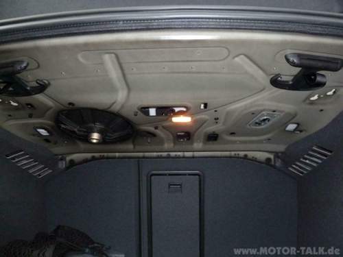

Der Sub ist ja in der Hutablage verbaut. Schaut das so wie bei dem hier (Audi Sound System)?

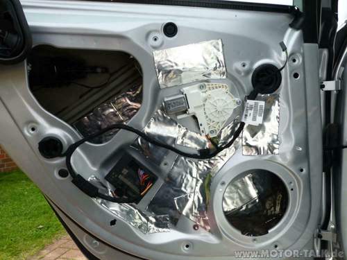

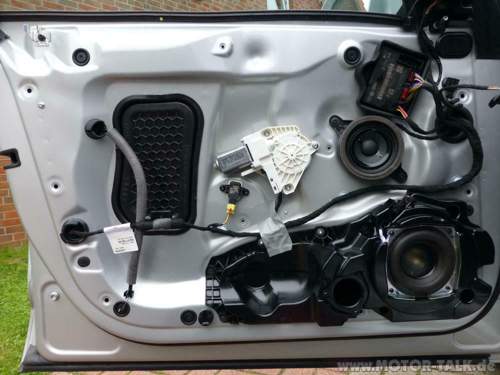

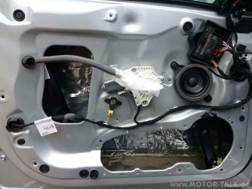

Original geschrieben von funk0815

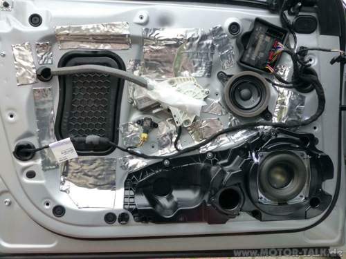

Was mich aber viel mehr stört, ist die Tatsache das Türen ganz fies anfangen zu scheppern, insbesondere die Beifahrertür. Hat schon mal jemand die Türverkleidungen abgenommen und gedämmt?
Habe heute mit der Fahrertür angefangen. Als Dämmmaterial habe ich Alubutyl genommen. Es empfiehlt sich Handschuhe zu tragen, habe mir schön die Hände aufgeschnitten. Die Bose Lautsprecher sehen nicht gerade hochwertig aus.
Zum Hör-Ergebnis läßt sich noch nicht viel sagen, auf jeden Fall hab ich jetzt eine Tresortür.
Gruß DVE
P1040533
P1040551
P1040553

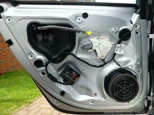

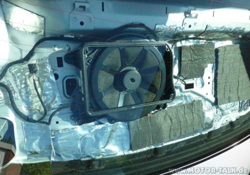

Eine hintere Tür hab ich jetzt auch fertig, als nächstes ist die Hutablage dran ...
@funk0815
mach ich 😉
P1040557
P1040571

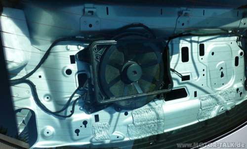

So, die Hutablage ist jetzt auch gedämmt. Klappern oder scheppern tut da nichts mehr, allerdings find ich dass der Bass eher schwächer geworden ist 😕
Testweise hab ich den Sub mal ganz abgeklemmt. Was da noch als Bass aus den Türen kommt, kann man voll vergessen.
P1040575a
P1040575b
Logisch, jede zusätzliche Dämmung schluckt doch Schall. Warum hast Du nur diese "Kuhflecken" verarbeitet und nicht großflächiger ?
jepps vermisse meine guten alten Canton RS 2.16 ...
der Klang war in Kombination mit dem Becker Traffic Pro und dem CD-Wechsel die High End und die Messlatte für den 4G.
Nach zwei Monaten, hat sich mein Ohr an den Bose-Kram gewöhnt,
aber es fehlt halt die eigene Abstimmung und wie Tamila schon schrieb der gute Equalizer.
Manchmal halt wünsche ich mir halt noch etwas mehr Power - aber halten das die Lautsprecher auf einer mehrstündigen Fahrt auch aus, ohne zu schmelzen ;-)
Das ist doch aber ein FreeAir Sub, der nach oben ins Fahrzeug abstrahlt und nach unten offen ist (Käfig in den Kofferraum). Warum soll da nicht das Stahlblech der Hutablage möglichst steif und geschlossen sein?
Weil da zum Teil die Auflageflächen und Anschraubungen der Hutablage sind.
In den Türen sieht`s doch auch so aus ... ?
Überall wo Clipse und Verschraubungen sind, habe ich dort auch keine Dämmung verklebt. Die Türen sind grundsätzlich einfacher zu handhaben als die Huteablage ...
