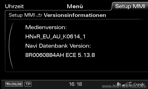

Habe das Bose Update machen lassen. Vorher hatte ich MMI Version 532, jetzt 518_7
Habe ich jetzt ein Downgrade bekommen? Wie kann das sein? Dachte eigentlich ich müsste bei dem großem Navi (touch) jetzt die 614 haben!
kann jemand was dazu sagen?

also eigentlich solltes du 614 haben, ja.
Also nochmal hin und nen Screenshot machen von der hier:
