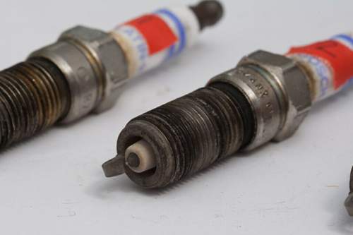

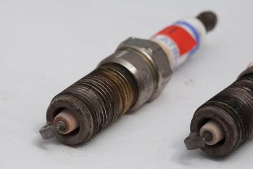

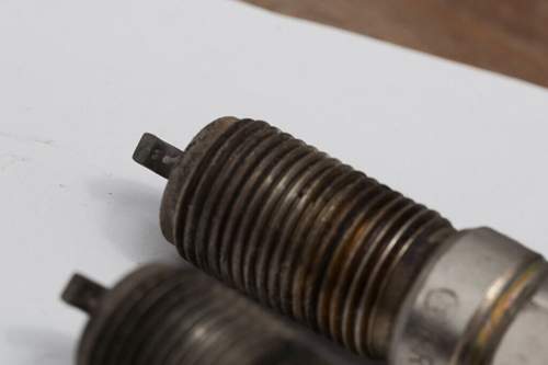

ich habe neulich meine Zündkerzen (Bosch Platinum) gewechselt. Die Zündkerzen waren etwa 60.000 km im Motor. Von Kilometer 175.000 bis Kilometer 238.000. Der Motor (1.6 Benziner von 1999) wurde in dieser Zeit mit LPG betrieben.
Anbei ein paar Bilder zum Zustand der Zündkerzen. Nun würde ich die Erfahrenen unter euch um Ihre Meinung zum Zustand der Kerzen bitten. Am Kerzenbild kann man ja anscheinend einiges über den Zustand des Motors sagen.
Mir ist vor allem aufgefallen, dass die Kerze des Zylinder 1 brauner ist als die Anderen. Das ist auch der einzige Zylinder der neulich beim Ventileeinstellen Abweichungen zeigte.

Servus Tobias,
Ich fahre NGK. Sollte aber nicht
der
Unterschied sein. Aus meiner Erinnerung waren die herstellerseits verbauten auch gut, die nach einem Zylinderkopfdichtungsschaden von der fachlich und markenspezifisch sehr versierten Händlerwerkstatt (vorübergehend und von mir gegen NGK-lpg getauscht) eingebauten Bosch Super (Standardelektrode) zeigten ein nicht hinnehmbares Kaltlaufverhalten und einen ruckelnden Motorlauf bei Beschleunigung in den unteren Gängen.
Daß nicht jede Motorenentwicklung jede Zündkerze selbst bei identischem Wärmewert und Elektrodenanzahl verträgt, kann ich aus Erfahrungen im Zweiradbereich behaupten. Bei einem Einzylinderkrad entscheidet die Zündkerze leicht über "sause oder pause"
Ob sich der Preisunterschied von Platin-, Iridium- oder als "LPG" vermarkteten Kerzen zu passenden!! Original- oder Standardkerzen lohnt, ist eine Frage zu der es 100 Meinungen von 100 Leuten gibt.
Wenn ich so sehe, für was man im Alltag sein Geld teilweise hochrisikobehaftet oder völlig meschugge investiert, ausgibt oder verpraßt, ist mir persönlich der Preisunterschied von 10 Euro pro Zündkerze bei veranschlagter doppelter Lebensdauer egal. Zumal beim Motor in meinem Auto Einzelzündspulen verbaut sind, deren Zündspannung durch das Steuergerät bei einem sich vergrößernden Elektrodenabstand angepaßt wird und somt die Zündspule beschädigt werden kann. Bei den "Edelzündkerzen" war der Elektrodenabstand auch nach 80tkm noch korrekt.
Mir ist vor allem aufgefallen, dass die Kerze des Zylinder 1 brauner ist als die Anderen. Das ist auch der einzige Zylinder der neulich beim Ventile einstellen Abweichungen zeigte.
Ich hatte bei sehr ähnlicher Kilometerleistung (mein Kilometerzähler zeigt nach einem Elektronikschaden nicht die tatsächliche Laufleistung) exakt die von Dir beschriebenen bzw. gezeigten Symptome bei einer monatlichen Durchsicht festgestellt. Allerdings waren an meinen anderen Kerzen nicht die Ölkohleablagerungen am Massebereich zu sehen, die auf deinen Bildern sind.
Nach sehr kurzer Zeit, etwa 2000km, hatte ich einen Zündausfall an einem Zylinder im betriebswarmen Zustand. Das Kerzenbild 1 war unwesentlich "schlechter" als die anderen. Ich erneuerte eine Zündspule. Nach weiteren etwa 300km war nicht nur bei warmem Motor, sondern auch im kalten Zustand erhebliche Zündaussetzer und Lauf aus drei Zylindern bemerkbar. Ein Besuch bei der jetzigen Markenwerkstatt brachte einen Kompressionstest bei warmem Motor und zeigte bei einer völlig verrußten Zündkerze1 sehr ähnliche Kompressionswerte auf allen vier Zylindern. aber auch die Diagnose: "ZKD-Schaden, zur weiteren Schadensabgrenzung Zylinderkopfdemontage nötig".
Es war ein "erweiterter" ZKD-Schaden, zwischen erstem und zweiten Zylinder, ohne Verunreinigung von Öl oder Kühlwasser. "Erweitert" heißt, auch im Kreislauf eingebundene Bauteile wie alle Kühler, Thermostat und zwei Sensoren (Klopf und NW) waren schadhaft.
Wobei nicht klar ist, was zuerst schadhaft war:
- War das Thermostat kaputt, öffnete unregelmäßig und überhitzte so den Motor?
- War der Kühler defekt und verursachte den Hitzestau.
- War die ZKD schadhaft und führte zu eine Art Kettenreaktion?
Die Temperaturanzeige lag übrigens mit den angezeigten wie auch über OBD2 gemessenen Werten unter dem kritischen Bereich.
Geh zu einer Werkstatt Deines Vertrauens und laß die Kompression testen, ggf das Kühlwasser und das Öl auf Abgasstoffe, das Kerzenbild diskutieren.

Eigentlich hatte ich keine Probleme mit den Zündkerzen. Im Stand war der Leerlauf etwas unruhig, das ist jetzt besser. Aber das mag auch an anderen Faktoren liegen. Mit den neuen teuren NGK Laser Line LPG-Kerzen läuft er auf gut. Ich habe die für 11 € das Stück bekommen. Nun bin ich gespannt vermutlich halten die Kerzen länger als der Rest. Sonst werden es wieder die Bosch-Kerzen.
Die original Fordkerzen (leider gibt es die ja nicht mehr in Platinum) haben 5.000 km gehalten (laut Vorbesitzer). Mehrmals im Jahr die Kerzen wechseln möchte ich natürlich nicht.
Auch über Ford gab es mal eine Gas - Kerze. Diese wurde vor einigen Jahren ersetzt. Seit dem gibt es nur noch eine Bauform und einen Wärmewert für diese Bauform. Sie sollte für gut 40.000km gut sein.
Die überteuerten Platin und Iridium-Kerzen helfen nicht immer.
Bei Gasbetrieb ist nicht immer ein Rückschluß auf die Verbrennung möglich. Die Verbrennungstemperaturen sind zu hoch.

Kerzen kann man praktisch kaum mehr am "Bild" beurteilen.

Die einzige Rechtfertigung für LPG Kerzen ist die etwas höhere Zündspannung. Durch die höhere Oktanzahl schlägt das Gemisch erst bei höherer Zündspannung durch. Und die höhere Spannung führt zu einem stärkeren Elektrodenabnutzung durch den Sputter-Effekt, der durch die stabilere Pt/Ir Legierung gemindert wird. Der etwas geringere Abstand der Elektroden verringert die für die Grenzfeldstärke erforderliche Zündspannung. Manche etwas "knapp" ausgelegte Zündanlagen sind dafür ganz dankbar.
