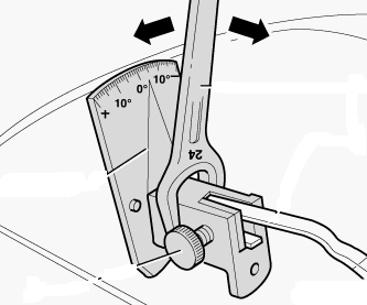

Weil di Gummis bis Auf den von mir besagten Stellen stramm auflegen und auserdem wenn ich die Wischerarme hoch mache genügend druck vorhanden ist die Federn sind somit in Ordnung .Ich kenne mich ja sonst aus aber nur diese Wischer sind mir etwas sehr suspekt !!!
Naja soo viele Möglichkeiten gibts ja nicht...
Entweder sind die Wischer Mist (Produktionsfehler; 3 Jahre im Regal "abgehangen" o.ä.),
oder sie liegen nicht richtig auf der Scheibe auf (entweder hinsichtlich Druck oder Winkel). Mehr fällt mir nicht ein...
Falls du mit den 10cm unten Links die Ecke meinst, das is bei mir aber auch und ich find das auch recht normal :O

Zur Info ich meine nicht die Ecke die sowiso stehen bleibt !!!Ich miene schon eine ecke wo der Wischer zwr drüberhergeht aber das Gummie nicht aufliegt genauso auf der Linken seite .
Hm, dann schließ ich mich Slayer16's letzter Aussage an.
Oder mal den Winkel vom Arm einstellen:
http://www.motor-talk.de/.../Attachment.html?attachmentId=491029

Der linke Wischer läst ganz links eine Ecke stehen von 10 Zentimeter und der rechte rechts eine Ecke von 5 cm das Wurmt mich wie die Sau kann ich nicht ab sowas .😠
Wie muss man sich das vorstellen?
Wenn Du "nur" auf die alten konvent. Arme die kompatiblen Aerotwins aufgesetzt hast, hast Du an der Grundeinstellung des alten Arms links ja nix geändert, ergo müsste der li. Wischer dann links doch genauso weit wischen wie zuvor,
es sei denn,
dass er aufgrund einer tieferen Anlenkung (Aerotwin auf altem Arm) im Vergleich zum alten, konvent. Wischblatt in Ruheposition nun tiefer säße (Einstellung meiner upgrade-Aeros siehe Bild im Profil!), dann kommt er am Umlenkpunkt links = A-Säule Fahrerseite natürlich nicht so weit und lässt einen breiteren Streifen Wasser/Schnee stehen als zuvor.
Abhilfe: Arm in Ruheposition höher stellen, so dass der Wischer weiter an die A-Säule heranläuft.
