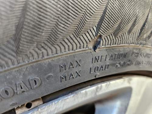

Bordstein touchiert...mal wieder
Ich hab langsam keine Lust mehr. Ich hab heute mit meinem Zafira beim Abbiegen einen Bordstein touchiert. Danach hab ich meinen.Reifen abgesehen und das hier entdeckt (siehe Foto). Kann gut sein, dass es auch irgendwann meiner Frau passiert ist. Sie benutzt das Auto in 90% der Fälle, aber das spielt ja keine Rolle. Was meint ihr dazu? Kann ich damit fahren? Karkasse sehe ich nicht.

@Der Autoversteher schrieb am 28. Januar 2024 um 14:59:25 Uhr:
Der Schaden scheint oberflächlich zu sein. Ich würde weiterfahren und beobachten. Sollte sich an der Stelle eine Beule ausbilden, dann den Reifen umgehend ersetzen.
Wenn es scheint, dass der Schaden oberflächlich ist, weshalb ist dann noch eine Beobachtung angezeigt?
Selbst wenn ein Fachmann den Zustand des Reifens, zum Zeitpunkt der Begutachtung, als unkritisch erachtet, bleibt der Defekt eine Schwachstelle, die bei einer Überlastung zum Totalausfall führen kann. Das Durchfahren eines Frostaufbruchs in der Fahrbahndecke wäre beispielhaft ein derartiges Ereignis.
Den Verlauf eines Schnupfen halte ich für beobachtenswert. Bei Reifenschäden schlage ich mich auf die Seite der Ober-Vorsichtigen und habe damit (außer ein paar Euro) nichts von dem zu verlieren, was wirklich von Bedeutung ist.

Fassen wir doch mal zusammen:
Der Reifen hat eine nicht unerhebliche Beschädigung an der Seitenwand, der schwächsten Stelle erfahren.
Fast alle, die die Weiterfahrt befürworten empfehlen die Beobachtung.
Kann man so machen wenn man sich die Beobachtung zutraut.
