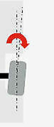

heute hat es mich auch im Schnee erwischt.
Bei einer linksabbiegenden Kurve haben die Vorderreifen ihre Traktion verloren und ich bin seitlich ca. 25kmh in einen Bordstein gerempelt. Es hat einen ganzschönen Wums gemacht.
Angehalten nachgeschauen - Reifen hat keinen sichtbaren Schaden (auch nicht der Felgenschutz), die Felge hat es gut getroffen, ca. ein viertel der Fläche.
Jedoch steht jetzt mein Hinterrad nicht mehr gerade sondern wie in dem beigefügtem Bild. Das Lenkrad ist beim Fahren auch nicht mehr gerade.
Ich renne morgen direkt zur Werkstatt - aber vielleicht habt ihr ja schon eine Ahnung, ob es sich so etwas noch mittels Spureinstellung richten lässt, oder wenn das Rad so "guckt" es definitiv etwas verbogen hat.
Danke und lieben Grüß
Felge, Achse

Am Hinterrad gibt's keine Spureinstellung, da ist irgendwas verbogen.
Gruß Metalhead

Ansonsten schließe ich mich metallhead79 an. Da ist etwas verbogen. Also entsprechende Fahrwerksteile müssen neu. Neue Felge sowieso und neuen Reifen (oder 2x neue, je nach Alter und Profiltiefe) sind auch fällig.

Der TT Quattro hat eine Mehrlenkerhinterachse, es können mehrere Bauteile betroffen sein.

Je nach Ausmaß ist Felge verzogen. Das macht schonmal ein wenig was aus.
Verbogen sein muss hinten nicht zwangsläufig etwas, der TT hat hinten auch Einstellmöglichkeiten. Da deiner Quattro hat, kann da aber auch einiges zu Bruch gegangen sein, was richtig teuer wird.
Der Wagen muss auf die Hebebühne, anders kann man nicht beurteilen, was da genau los ist. Wenn du die Möglichkeiten hast, schau selbst drunter bevor du auch nur einen Meter fährst, ein Achsbruch sollte ausgeschlossen werden.
Wenn das Rad deutlich sichtbar aus der Spur ist, dann wird es nur mit Einstellen eher nicht zu machen sein.
Um welchen TT handelt es sich (Baujahr, Typ)?
Mit ganz viel Glück hat es nur Felge, Radlager und die beiden Querlenker hinten erwischt. Dürfte dennoch 4-stellig sein, was den Schaden angeht. Lass dir einen Kostenvoranschlag erstellen...

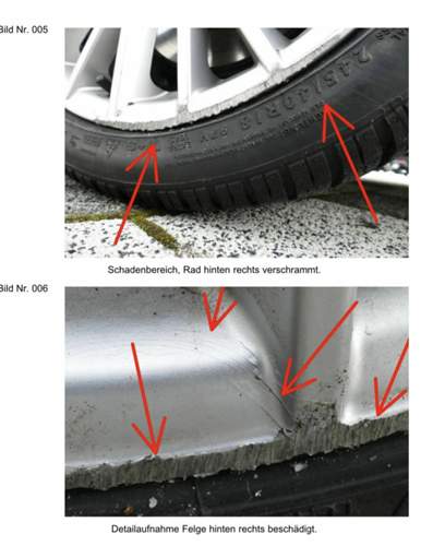

erstmal vielen Dank für die zahlreichen Antworten. Das warten auf den Mechaniker/Gutachter war wesentlicher leichter durch euch, denn sonst wäre ich komplett im dunkeln getappt - das ist mein erster richtiger Schaden mit einem Auto.
Gestern hatte sich der örtliche Mechaniker den Wagen angeschaut und festgestellt, dass der Achsträger den Schlag aufgefangen hat, den an der Verbindung zwischen Quer- und Achsträger hatte der Lack feine Risse.
Heute war der Gutachter da und hat den Schaden auf ca. 2.500€ geschätzt.
Vollkasko ist da, Werkstattunabhängigkeit zum Glück auch und deswegen wird das Auto morgen per Abschlepper zum Audi Zentrum gebracht.
Ich bin gespannt, was Audi dafür verlangt - bei Interesse teile ich das gerne mit euch.
Anbei noch ein Ausschnitt der Felge vom Gutachten :)
