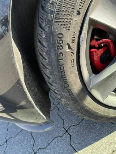

ich bin beim seitlichen Einparken mit Schrittgeschwindigkeit leider zu nah an den Bordstein gekommen.
Reifen und Felge haben die Schäden auf dem Bild davongetragen.
Ich vermute mal, der Reifen muss ersetzt werden, oder kann man den noch bedenkenlos weiterfahren?
Und wie sieht es mit der Felge aus? Ist das nur ein optischer Schaden, der mich jetzt nicht so sehr stören würde, oder muss die Felge auch ausgetauscht werden?
Und falls der Reifen gewechselt werden sollte, wovon ich jetzt mal ausgehe, tauscht man die dann immer gleichzeitig beide je Achse, oder kann man auch nur den einen tauschen?
Vielen Dank für Eure Einschätzung, ich werde morgen sowieso zum Reifenhändler fahren und ihn um seine Meinung bitten, aber so lang kann ich nicht warten und hoffe auf Eure Erfahrung.

Den Reifen wechseln,d.h. natürlich beide an dieser Achse. Die Felge zu tauschen ist nicht nötig.
Gruss René
Das bedeutet natürlich nicht automatisch beide Reifen zu ersetzen, sofern der verbleibende Reifen noch „ausreichend“ Profiltiefe hat.
Reifen und Felgen sind hinüber.
Beide Reifen der betroffenen Achse musst Du nur dann tauschen, wenn der Profiltiefenunterschied größer wäre als vom OEM zugelassen.
Der Reifen ist Schrott.
Wechsel ist bei einem Profiltiefenunterschied > 2 mm Achsweise Notwendig. Sonst muss nur einer ersetzt werden.
Reifenhändler meinte vor Ort es sei in Ordnung. Auf erneute Nachfrage, ob er sich wirklich sicher sei, meinte er ja, alles gut, ich brauche mir keine Sorgen machen. Ich fahre ihn jetzt noch bis ich auf Sommerreifen umsteige und ab nächstem Winter wird er ersetzt.
Kluges Vorgehen, Bravo.
@SchlechterFahrer1993
Dein Reifenhändler vor Ort hat den Reifen zur Begutachtung demontiert?
Falls nicht ist seine Einschätzung leider nichts wert.
Das kannst Du übrigens auch testen: Verlange seine Aussage einfach schriftlich von ihm.
Von außen wird der Händler keinen Schaden an der Karkasse erkennen können. Denk auch daran, dass die Reifen eine (Über)Lebensversicherung sind. 😉

Das Schadensbild ist angesichts der Beschädigung an der Felge eindeutig:
Es handelt sich bei den vermeintlichen Abschürfungen um Abscherungen durch eine Quetschung des Reifens zwischen Felge und Bordstein.
Es gibt nur eine 100% sichere Methode festzustellen, ob der Reifen dabei in einem gefährlichen Maß beschädigt wurde:
Demontage und Begutachtung durch einen Fachbetrieb von innen.
Zu Deiner Frage:
Ausschließlich im Stadtverkehr zwischen 30 und 50 km/h gefahren wird er möglicherweise halten. Reicht Dir diese Aussage als Sicherheit für die Teilnahme am öffentlichen Straßenverkehr? Mir wäre das nicht sicher genug.
Und bite dran denken:
Die Reparaturrichtlinien für LM-Felgen untersagen eine Reparatur Deiner Felge, da die Beschädigung zu mehr als 1 mm Materialverlust geführt hat.
Eine Felge, die man nicht mehr instandsetzen darf, darf auch beschädigt nicht mehr am Straßenverkehr teilnehmen.
Mein finales Fazit: Felge und Reifen tauschen, so schnell wie möglich und auf vermeidbare Fahrten verzichten.
