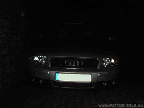

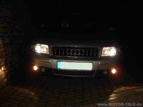

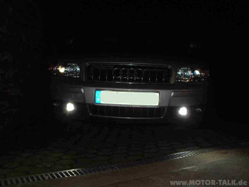

anbei ein paar Bilder von meinem Abbiegelicht und Tagfahrlicht:
Leider war es dunkel.
Wenn gewünscht, kann ich auch noch einmal die Tage ein Foto im Hellen schießen.

Hallo Zyklone,
danke für die Bilder. Warum hast Du 4 SW unten drin? Ich dachte, Du hättest die Nebler durch die Kurvenscheinwerfer ersetzt? Oder hast Du größere Nebler eingebaut + zusätzlich die Abbiegelichter?
Rainer
Hallo Rainer,
die inneren Leuchten im Gitter sind LED-Tagfahrlichter.
Die äußeren Scheinwerfer im Grill sind die Hella-Abbiegeleuchten. Die originalen Nebelscheinwerfer sind natürlich nicht mehr verbaut. 2x2 Zusatzscheinwerfer wären auch nicht nach der StvO.

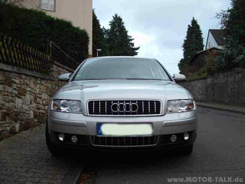

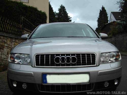

anbei noch einmal zwei Bilder vom Abbiegelicht, die ich bei Tageslicht gemacht habe:
Mario

Hi Mario,
sieht nicht unpassend aus. Aber trotzdem die Fragen:
Ließen sich die Lampen nicht dichter montieren?
Bei Dir sind beide Gitter hinten verschlossen weil Du keinen Turbo hast, oder? Bei den Turbos wäre so ja der Schacht für den Ladeluftkühler weitgehend verschlossen.
