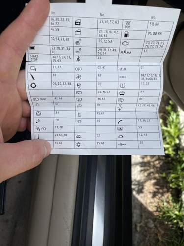

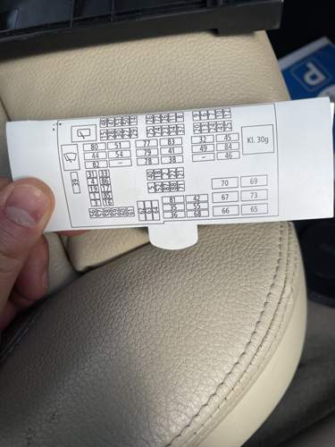

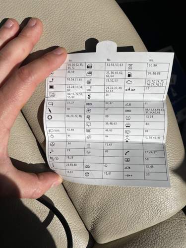

Kleines Update!
An den Lampen lag es wie vermutet nicht. Zur Sicherheit habe ich den Sicherungen rausgenommen und geschaut wie die aussehen und habe sie vorsorglich getauscht. Ich bin mir natürlich nicht sicher, ob ich die richtige Sicherung gezogen habe. Leider sind sie mega schlecht auf dem Beipackzettel beschriftet. Kann mir jemand sagen welche Sicherung für die Kennzeichenbeleuchtung und Rückfahrscheinwerfer ist?
Nachträglich noch Bilder vom Beipackzettel
B75bf011-8fd7-4c7f-979d-b2934be6afb0
95fb6b91-19c6-4081-9801-c1b7ad64b692
14c00501-71e5-4418-93c3-2c7f2c612d90

Welche Sicherung ist aber für dass Rückfahrlicht und welche für kennzeichenlicht zuständig?

Es gibt keine explizite Sicherung für einzelne Lampen
@ManinBlack2003 schrieb am 30. Mai 2022 um 20:43:02 Uhr:
Ich habe die Sicherungen 09 40 42 61 68 erneuert.
Leider keine Verbesserung
Könnte eine andere Sicherung dafür zuständig sein?
