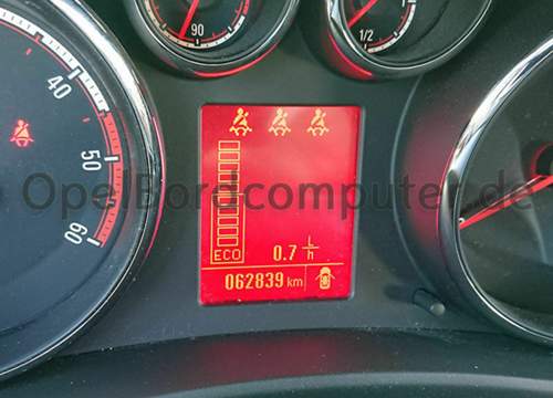

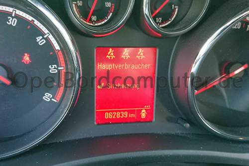

Ich habe inzwischen herausgefunden, dass man mit dem OP Com bei Weitem nicht alle Funktionen freischalten kann die verfügbar wären. Ein bisschen ist es abhängig vom Baujahr und damit der Softwareversion im Fahrzeug. So gibt es z.B. Anzeigen für die Einstellungen vom Limiiter/Tempomat, Getriebeöl Temperatur, Öldruck, Ladedruck, ECO und Leistungsmenü usw. Das Alles geht wohl mit dem OPC komplett nicht. Besonders bei Baujahren ab 2013 und dem Up Level Kombi Display steckt da wohl viel merh im Fahrzeug was man mit OP Com nicht aktivieren kann. Siehe Bilder. Der Opel Händler kann es nach wie vor ebenfalls nicht. Aber hier und im Internet zu finden mit Google gibt es ja inzwischen einige Anbieter dafür. Darunter scheinbar einige mit mehr und andere mit weniger Know how, wenn man den Bewertungen glaubt. Bilder habe ich mal von der Webseite des Anbieters aus Norddeutschland entliehen 😉 Nach vorheriger Nachfrage und Freigabe.

@hwd63: Bei mir wurde es NICHT mit OP Com Freigeschaltet. Mit OP Com kann man nur einige wenige Funktionen aktivieren. Siehe die Bilder.
