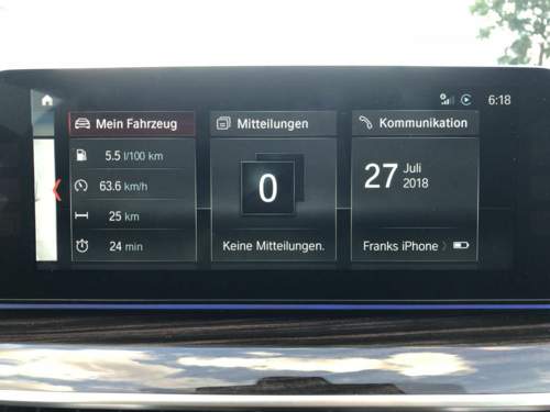

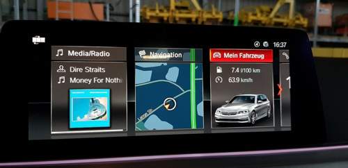

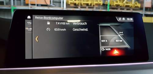

als BMW-Neuling und somit idrive-Neuling habe ich folgendes Problem:
Mein Bordcomputer zeigt keine Tripzeit und die auch gefahrene Distanz nicht an (Bild 1).
Wie bekomme ich die Einstellung her (wie in Bild 2)?
Reise Bordcomputer automatisch Nullen ist eingestellt (Bild 3)
Bin für jeden Tipp dankbar.
20190201-163749
209268621-w988-h741
20190201-163821
In den Einstellungen unter iDrive Menüinhalt oder so. Dort kannst du den auf detaillierte Ansicht umstellen.
Im Hauptmenü die Optionen-Taste drücken, dann auf Inhalte Hauptmenü, und dort den Bordcomputer (ohne "einfach"😉 auswählen.
Super, danke an Euch beide.
Werde ich heute abend gleich ausprobieren.
