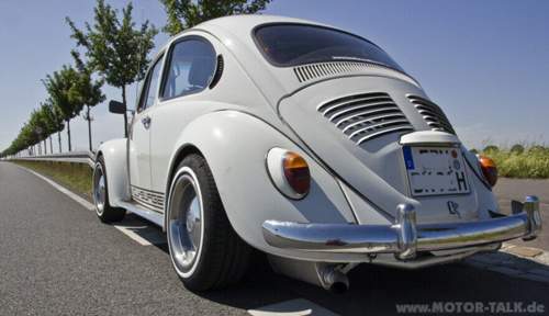

Heute an meinem freien Tag fuhr ich mit meinem Käfer schön auf der Bundesstraße zum shoppen....es staut sich zurück....ich bremse.....ich komme zum stehen....ich kucke in den rückspiegel....ich sehe einen polo, der nicht steht sondern noch ziemlich gut fährt....
und dann hats auch schon geknallt😮
ehrlich gesagt wollt ich garnicht aussteigen
morgen wird das gutachten für die gegnerische versicherung erstellt, ich hab ihn mir auch nochma angeschaut...
stoßstange im arsch
67er haube im arsch
kotflügel links im arsch
heckblech im arsch
auspuff im arsch
endspitzen im arsch
haubenhalter oben im arsch
Motor steht ein wenig schief im motorraum( in horizontaler ebene verschoben)-ob der rahmen was abbekommen hab seh ich morgen
ich könnte K*****😠

Und dann hab ich noch ne Frage an euch: Wie würdet ihr denn am besten die Einschnitte quer zu den Hauptschlitzen wieder zu "machen"?
-beim zuschweißen trägt man zuviel Material auf, was dann später nur unnötig wieder abgeschliffen werden muss. Gibt es da eventuell eine elegantere Lösung?
Der Festigkeit halber denke ich, komme ich nicht drum rum pro Einschnitt wenigstens 2 Schweißpunkte zu setzen. Den Rest dann Löten? Hart-? Weichlöten?
Einfach zuspachteln, wird bei den Vibrationen im bei Motorlauf wohl nicht funktionieren, auf kurz oder lang verabschiedet sich der Spachtel.
Habt ihr da ne elegantere Lösung als einfach zuschweißen?
danke schonmal😉

Ich glaube ich habe mich nicht gut ausgedrückt, deshalb hab ich mal die Einschnitte markiert die ich meine🙂.
Das mit dem Hilfsrahmen ist ne gute Idee Vari🙂 Die Schnittchen(Teil 2 im Bild) sind aber schon fertig eingeschweißt, hat aber eig ganz gut geklappt, sichtbar ist mal nichts verzogen. Die längste Nat ist ja die in Teil 2 oben, da konnte sich aber nicht viel verziehen, da fast auf gleicher Höhe nur auf der Rückseite der Haube die Verstärkung für Die Scharnieraufnahme ist. An den Seiten ist die Nat ja nur jeweils 3-4cm lang (die Maße hab ich jetzt nicht mehr genau im Kopf). Eine Nat seitlich durchzuziehen wäre wie ihr/du Vari schon gesagt habt/hast wirklich problematisch geworden, da der Mittelsteg, welcher nach Raustrennung der großen "Schlitzfelder" nur ein paar cm breit und vor allen Dingen ohne merkliche Krümmung oder Abkantung, welche verstärkend wirken würden, ist.
Die Einschnitte über die ich mir den Kopf zerbrochen habe sind die im Bild als "1" markierten. Beim zuschweißen von besagten, trägt man automatisch zuviel Material auf. Deswegen dachte ich vlt an Löten.
Was feststeht ist: ich brauche mindestens zwei Schweißpunkte pro Einschnitt ( 1 ) um die nötige Festigkeit wiederherzustellen. Die hab ich heut auch jetzt schonmal gemacht, weil ich zumindest noch im Glauben bin, dass ich um die nicht drum rum komm😁
Großartig Flächen glätten war und ist auf der "angehobenen" Schlitzfläche, also der Ebene die von der Hauptkante ( im Bild Nr. 3 ) und von den einzelnen Einschnitten ( 1 ) gebildet wird, nicht angedacht.
Es müssen im Idealfall nur die Zwischenräume (1) "gefüllt" werden; ich denke dass es nachdem die einzelnen Punkte zur Verstärkung angebracht sind, mit Spachtel gehen müsste, denn es handelt sich ja nur um max 2-3 mm.
Rausbröckeln durch Vibration müsste durch die Punkte ja dann verhindert werden.
vlt hat ja noch jemand so schöne Ideen wie ihr🙂

ich denke ich werds mal so mache wie du sagst. zuschweißen habe ich schon versucht, missfällt mir ein wenig...wird auch stellenweise dann zu heiß, und brennt sogar ganz weg.
die punkte sind schon mal ein guter anfang🙂
