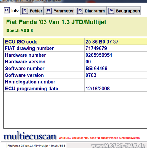

Was mich aber weiterhin wundert und ich auch nicht verstehe, ist die Tatsache, dass ich keine Verbindung zu CANBUS-Geräten über den OBDII-Stecker aufbauen kann. Ich war schon in engem Support-Kontakt zu Oliver Gottmann von Electronic-Fuchs, der mir auch Adapter-Stecker zugeschickt hatte, aber leider hat es nicht funktioniert. An dieser Stelle möchte ich mal den super Support loben! Ich hatte teilweise Antworten nach noch nicht mal einer Stunde! Irgendwie scheint mein Panda Cross andere Teile verbaut zu haben als andere Fahrzeuge. Bei einem "SCAN" in MES findet er nur die Motorsteuerung. Benutze ich den "grünen" Adapter von Fuchs, dann kann ich auf das ABS/ASR zugreifen, bekomme aber teilweise Fehlermeldungen ("ISO Code nicht korrekt für ausgewähltes Fahrzeug"😉.

Bildschirmfoto-2014-05-27-um-22-48-17
Hallo bofax,
erst einmal solltest du uns mitteilen, was du wo gekauft hast...
Dein Screenshot zeigt ein login in das ABS Steuergerät. Das geht mit einem KKL und einem elm327 Interface. Somit kann ich nicht sagen bzw. erahnen was du für ein Interface hast.
Für einen Login in den BC oder Kombiistrument benötigst du ein elm327 Interface OHNE Adapter! Wenn ein Adapter benötigt wird, sagt dir das die Software. Auch ist der Login nur mit einer Vollversion möglich...
Das kannst du dir hier mal ansehen --> http://multiecuscan.net/SupportedVehiclesList.aspx
Alles was rot ist, klappt nur mit der Vollversion.
