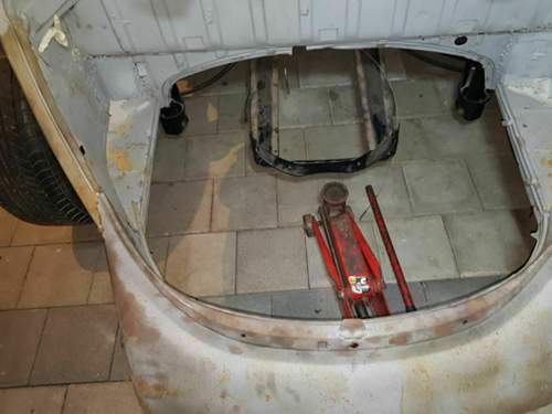

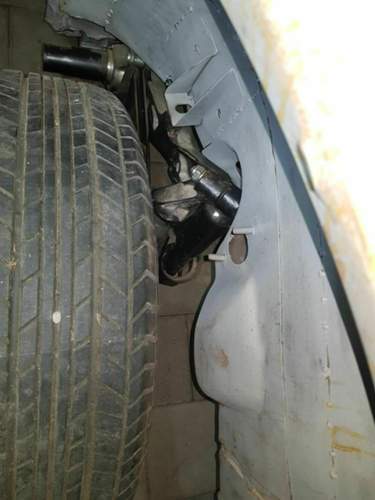

Hallo Leute muss das Thema mal aufgreifen. Habe heute meinen gekauften Käfer 1302 LS Cabrio BJ 1970 von der Palette gehoben. Er war getrennt aber auf einer Palette fixiert. Jetzt will ich die Karosserie schweißen und auch die Heizungskanäle wechseln incl. Versteifung.
Nun meine 2 Fragen:
1. Frage die Heizungskanäle und Versteifungen befestige ich erst an der Bodengruppe und verschweiße den unteren Rahmen und dann setze ich die Karosserie drauf oder?
2. Frage die ist etwas blöd: Als wir (Meine Jungs und ich) die Räder montiert haben und dann ihn von der palette runter gehoben haben war der Motorraum mit einer normalen Bodenfreiheit aber vorne lag die Bodengruppe auf dem Boden an. Ich muss sagen dass der Vorgänger die Bodengruppe bereits fertig gemacht hat incl. Stoßdämpfer. Halten wirklich die Schrauben das Gewicht der Bodenplatte an der Karosserie? Ich habe jetzt einen Holzklotz untergelegt. Ich muss sagen der Vorgänger hat noch keine Lenksachen eingebaut. Nur Stoßdämpfer mehr nicht.

ich möchte kein neues Thema aufmachen, habe eine Frage:
Ich muss eine Cabrio Karoserie von der Plattform trennen. Hält diese, oder muss ich sie versteifen ?
Viele Grüße,
Arne
@030565 schrieb am 22. Mai 2022 um 21:57:25 Uhr:
Das kommt auf den Zustand an...
Rost- und unfallfrei braucht es keine Verstärkung.
@GLI schrieb am 22. Mai 2022 um 23:28:36 Uhr:
... auch wenn die Türen raus sind?
der "Stevie"
P.S.: Wobei die Frage nicht präzise gestellt war ;)
