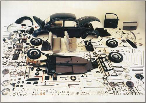

Falls Du immernoch nicht weisst, wo die Schrauben alle sind, hast Du hier eine Übersicht über alle Teile. Nur beachte: auf dem Bild sind die manchmal nur einmal drauf. Manches ist links und rechts gleich. Nicht, dass Du beim Zusammenbau dann eine Hälfte vergisst, und nur zwei Räder anschrauben kannst.😁

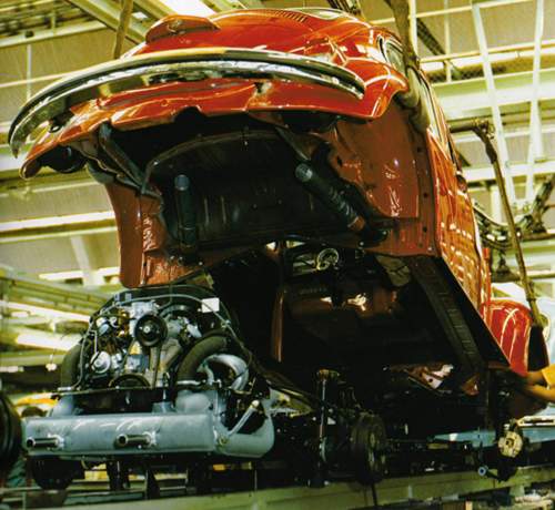

Hänge die Karosse auf, und drehe die Schrauben raus, die du dafür hälst, dass das die richtigen sind. Wenn es Bumm macht, dann hast Du die Bodengruppe ab. 😁
Da gehe ich einfach kaputt, wie sich einer VW-Freak nennen kann, und kriegt einen Käfer nicht zerlegt.
Das Foto kannst Du dann auch noch zum Zusammenbau verwenden. (die wurde übrigens auch schon von einem Fachmann bemerkt.😁)
Motor-ausbau
He he,geiles Bild,nur, das ist Motor einbauen !
