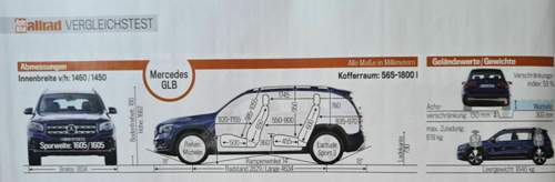

Hat jemand verlässliche Angaben zur Bodenfreiheit? Wenn ich Google frage bekomme ich Angaben zwischen 13,3cm und 20cm. Von Mercedes-Benz direkt finde ich nichts dazu.
Die Maße in den von MB veröffentlichten Skizzen von 135 bzw 132 mm beim GLB beziehen sich, so wie beim jedem Fahrzeug, immer auf die Werte bei Erreichen des höchst möglichen, erlaubten Gesamtgewichtes. Im unbeladenen oder kaum beladenen Zustand sind die Maße natürlich andere - beim GLB sind es die erwähnten, nachgemessenen ca 180 mm.

Hab das mal versucht grob zu bemaßen.
Maßeinheiten sind nicht richtig. Müssen mm sein.
Kann es sein das es mit Offroadpacket 200mm sind? Ansonsten 132mm

Bodenfreiheit = 135mm, ohne Angaben zur Beladung.
Die möglichen Reifengrößen machen nur wenig aus.
Mögliche Reifenausstattung
Danke für deine Mühe. Hast du ne Quellenangabe zu den Maßangaben?

Und wieder einen neue Angabe zur Bodenfreiheit aus der aktuellen AutoBild Allrad 06/2020
18cm
Auf Seite 75 der aktuellen Preisliste findet ihr die Bemaßungen in der Fahrzeugskizze: GLB 5-Sitzer bei höchst zulässigem Gesamtgewicht: 135 mm Bodenfreiheit.
Auch sehr lesenswert der Artikel bei MB-Passion: https://...mercedes-benz-passion.com/.../
Auch hier findet ihr die Fahrzeugskizzen mit Bemaßungen: GLB 5-Sitzer 135 mm, GLB 7-Sitzer 132 mm, jeweils bei Erreichen des zulässigen Gesamtgewichtes.
LG
