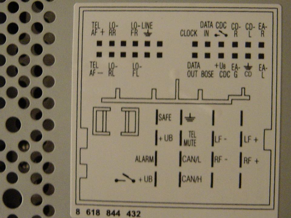

So, heute war ich bei AUDI, hab den Tausch vollzogen. Klappte "natürlich" nicht! 🙁
Probleme:
1. Navi ging nicht von selbst aus bei Zündschlüssel abziehen
2. 8 Satelliten empfangen, aber "NO MAP" bzw. keine Standortbestimmung
Also erstmal wieder alles auf Anfang und 100 € dagelassen.
Dann den Händler des Navisangerufen: Der sagt, AUDI müsste sehrwohl da ein, zwei Pins umstecken, sonst könnte das nicht funktionieren. Zumindest BOSE und K-Line sind vertauscht. Er wollte nochmal Unterlagen mailen. Sehr hilfsbereit jedenfalls. Mal abwarten, was noch kommt....
Blöderweise habe ich jetzt die Pinbelegung von meinem BNS nicht. Ich habe diese hier (http://www.motor-talk.de/.../Attachment.html?attachmentId=307456) gefunden.
Dort kann ich aber garkeine K-Line finden?!
War das RNS von navi-nec eigentlich so wie beschrieben? Also Neu mit Folie und keine sichtbaren Gebrauchsspuren? Ich bin in der ähnlichen Situation und denke auch über das "Upgrade" nach.
ja, war wie beschrieben. Ist ja ein Gebrauchtgerät gewesen, daher nicht "Neu & mit Folie", aber optisch in einem guten Zustand. Schneller Versand, super Verpackung, UPS, Track&Trace, alles sehr gut.
Und mit dem Problem bei der Einbauerei: wenn er Recht hat, dann liegts nur daran, dass AUDI zwei Drähte nicht umgesteckt hat. Aber er ist sehr bemüht und sucht noch Unterlagen usw.
Der A3 hat keine K-Line, läuft alles auf Can.
Korby
und wodran kann es dann liegen?
war das vielleicht nicht immer so? Das Auto ist in 11/07 hergestellt.
Irgendeinen Grund müssen die Fehler ja haben.
Die Werkstatt meinte auch, das Gerät wäre falsch, es wäre für einen A4. Aber die Teile-Nr. obendrauf ist die richtige. Kann es vielleicht sein, dass das Gerät ansich irgendwie auf das falsche System eingestellt war/ist??
Stimmt, der A4 läuft unter K-Line, vielleicht falscher Aufkleber.
