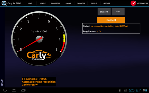

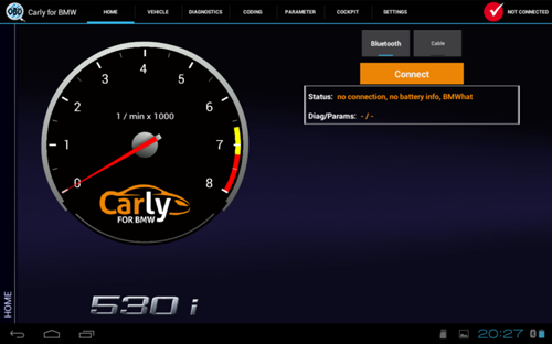

ich nutze die Vollversion von BMWhat / Carly for BMW, habe vor ca. einem Jahr damit begonnen. Aufgrund der Empfehlungen habe icvh mir den BT-Adapter von BMWhat dazubestellt und betreibe das ganze mit einem Medion-Tablet Lifetab unter Android.
Ich nutze das Ganze für unseren 5er E61 Bj. 09/2006 und den E87 aus 10/2010. Bei beiden Fahrzeugen keine Probleme mit Verbinden, Fehler auslesen u/o Löschen funktioniert problemlos. Beim E87 erinnere mich, dass ich auch diverse Dinge programmieren kann, beim E61 vielleicht auch - müsste ich nochmal probieren.
Am Anfang gab es Probleme mit der Darstellung von verschiedenen Parametern wie Motordrehzahl usw. im Livemodus bei eingeschaltetem Motor, die Zeiger auf den grafischen, tachoähnlichen Instrumenten haben sich nicht bewegt. Mit einem der letzten Updates wurde auch das gelöst. Weiterhin kann man Parameter auch aufzeichnen lassen, bspw bei einer Probefahrt.
In Summe bin ich zufrieden und kann das Programm empfehlen. Von mir aus kann ich auch mal die Vollversion ausprobieren lassen, wer in der Nähe wohnt mag mich kontaktieren.
Herzliche Grüße, Sven

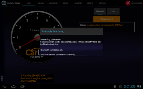

Ich habe ein paar Screenshots hochgeladen, nenne sie auch BMWhat obwohl die App jetzt "Carly for BMW" heißt. Ich nutze den BMWhat Bluetooth-Adapter in Verbindung mit einem Medion Lifetab. Das Logging schreibt bis zu 6 Werte fortlaufend in eine Datei, die man dann mit einer Tabellenkalkulation o.ä. auswerten kann. Die Parameter sind z.T. umzurechnen (multiplizieren/dividieren mit einer Konstante), das scheint aber vom Motor abzuhängen. Zur Kabelverbindung und deren Möglichkeiten zum Codieren kann ich nichts sagen, ich habe so ein Kabel nicht.
Screenshots zu
- Diagnose
- Fehlerspeicher löschen
- Codings
- Parameter anzeigen / loggen
- Parameter als Zeigerdarstellung (Dashboard/Cockpit)
