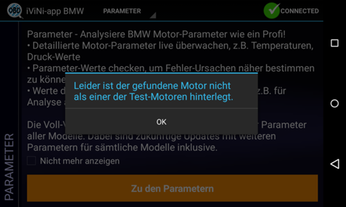

Ja das habe ich
Wo ich dann auf parameter ging, ist ein fenster auf gegangen wo drin stand das dieser Motor nicht unterstützt wird:-(

Versuche es mal mit der automatischen Motorauswahl. Das funktioniert bei mir unter IOS zuverlässiger.
So ich habe es heute probiert mit der automatischen Motorauswahl.........und leider kam wieder die fehlmeldung ....dieser Motor ist kein test Motor!!!
Wie so kommt diese meldung bei meinem 530i touring bj 02.08???
Mfg

E39 geht nur mit speziellen USB Otg Kabeladapter.Bitte in der Hilfe nachlesen.
Gruß Manfred
Sorry da habe ich mich wohl etwas schlecht ausgedrückt!
Ich habe mir die app gekauft wo ich noch einen e39 hatte.
Inzwischen habe ich aber einen e61 530i bj 02.08
Und es geht bei diesem fahrzeug im moment einfach nicht :-(

Kodieren und Diagnose ab 03/2007 nur mit Bluetooth Adapter möglich. Wird wohl der Grund sein wieso dein Fahrzeug nicht erkannt wird.
Ist denn die neueste Version installiert? Android oder iOS? gibt da nämlich unterschiedliche in der Verbindungsart
Jedenfalls alles auf der Entwickelseite nachzulesen. ;-)

Nach dem ich nur diese meldung bekomme (siehe Bild)
Habe ich mich jetzt mal beim entwickler gemeldet.
Danke erst mal für eure Hilfe
Screenshot-2015-04-11-13-38-39

Also laut entwickler liegt es alleine am bt adapter.
Ein neuer ist bereits bestellt.
Danke nochmal für eure Hilfe
