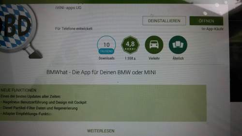

Die freie App dient nur zum testen des dongles hat aber keine Funktion. man muss die bezahl App kaufen.

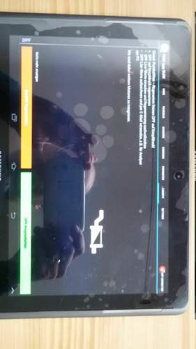

In der neuen Version ist ja jetzt auch eine Partikelfilterdiagnose verfügbar. Die hat mich einerseiits erfreut aber andererseits auch ein wenig verunsichert.
Mmein 530d E61 ist aktuellca. 205000 km galaufenund die App zeigt 9,8g Aschemasse. Das ist natürlich einerseits super weil auch angegeben ist, dass bei mehr als 100g Asche der Partikelfilter professionell gereinigt oder getauscht werden muss.
Allerdings hat bei ca. 160000 km eine Werkstatt beim Kundendienst versehentlich auch den Wartungszähler für den Partikelfilter zurück gesetzt. Jetzt würde mich natürlich interessieren ob er dabei die Aschewerte verloren hatte oder ob er sich die Beladung über die Differemzdrücke vor und nach der Regeneration neu errechnet hat.
Ich meine knapp 10g Asche nach über 200000 km wären ja ein super Wert. Partikelmasse wurden aktuell etwas über 38g angezeigt.

Wie geschrieben, die free app ist eine TEST App, die kann NICHTS. Ich weiß, dass heute alle Leute erwarten, dass alle Programme - äh APPS - grundsätzlich nix kosten dürfen :D aber dennoch; Pech gehabt. Der Entwickler der App möchte abends leider etwas zu Essen haben.
Und die App ist ihren Preis definitiv wert.

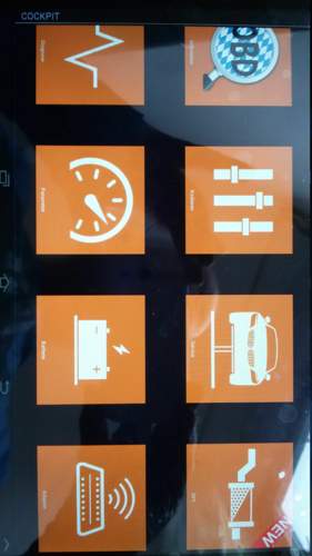

Ich habe heute ein Update auf die neueste Version erhalten. Da ist unter anderem die schon lange angekündigte Rußpartikelfilter-Diagnose verfügbar und man kann auch die Regenerierung manuell starten.
Nicht jeder hat ja INPA oder ähnliches auf dem Rechner und für kleine Sachen wie Fehlerspeicher lesen, kleinere Codierungen etc. tut es das Teil allemal. Zumal der Preis nicht so wild ist.
man kann sehen, bei welchem KM-Stand der aktuelle DPF Verbaut wurde, bei welchem km-Stand (wird aber in Meter angegeben) die letzte Regeneration erfolgt ist, wieviel km man seit letzter Regeneration gefahren ist usw.
Man bekommt angezeigt, wieviel Gramm Ruß im Filter sind, wieviel Restlaufzeit der DPF noch hat, sämtliche Temperaturen usw.
Für den DPF sind mittlerweile viele Sachen drin, die man sich anzeigen lassen kann.
Und daran kann man z.b. auch einen "manipulierten" KM-Stand feststellen. Anhand "DPF bei km-Stand verbaut --> 0km" in Verbindung mit dem aktuellen km-Stand abgleichen und gleich mal gucken, wann die letzte Regeneration war. Sollte ziemlich genau sein.

Wie genau kann ich die Regeneration manuell anstoßen? Den Punkt hatte ich vorhin nicht gesehen.
LG Cali
Hi Calibramero!
Ich habe gestern auch große Augen gemacht wenn ich gesehen habe dass die manuelle Regeneration möglich ist. Das stimmt tatsächlich! !!! Du muss einfach auf die Aktualisierung BMW HAT tippen.
