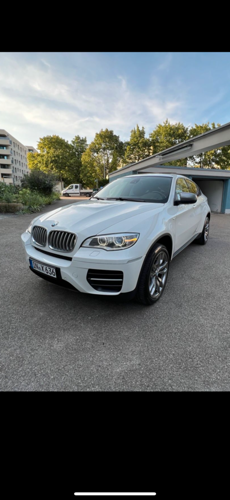

*BMW X6 M50d Baujahr 2012 – Fehlersymptome*
Hallo zusammen ,
ich habe mit meinem BMW X6 M50d (Bj. 2012) einige schwer nachvollziehbare Probleme, die bislang auch in BMW-Werkstätten in meiner Umgebung nicht eindeutig identifiziert werden konnten:
- Die Batteriewarnleuchte erscheint gelegentlich kurz nach dem Start – an manchen Tagen auch bei jedem Motorstart.
- Am Morgen, beim ersten Start, ruckelt das Fahrzeug und stößt für ca. 3–4 Minuten weißen Rauch aus. Danach läuft der Motor wieder ganz normal.
- Der Wählhebel (Joystick) für den Rückwärtsgang macht auch nach dem Einlegen und Verlassen der Rückwärtsfahrt ein Einrastgeräusch – das tritt unregelmäßig auf.
- Gelegentlich erscheint die Motorkontrollleuchte, besonders an kühleren Tagen.
Abgesehen davon fährt das Fahrzeug einwandfrei, kraftvoll und ohne Leistungsverlust.
Folgendes wurde bereits durchgeführt:
- Komplette Diagnose in der BMW-Werkstatt
- Komplettes Software-Update
- Neuer Ölservice
- Neue Batterie (original BMW)
Wer Tipps oder ähnliche Erfahrungen hat, kann sich gerne bei mir melden.
vielen Dank 🙏
