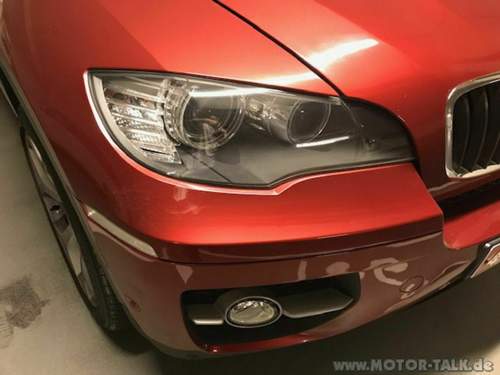

Bezüglich der Scheinwerfer habe ich keine Reinigungsanlage (siehe Foto). Wieviel kann nachrüsten kosten ? Schätze dass macht ein paar T EUR. Kann ich das irgendwie umgehen z.B. andere Scheinwerfer einbauen ?
Steuergeräte scheint ebenfalls teuer zu sein, wieviel grob geschätzt ? …
Scheinwerfer-x6
Steuergeräte ist ne codierungssache ich weiß allerdings nicht die korrekten Unterschiede.. wenn man im Technischen Informationssystem schaut ist fast jedes Bauteil an einen Ländercode gekoppelt...
Nachrüsten der Scheinwerfer Reinigungsanlage weiß ich nicht... Muss allerdings neue Stoßstange her oder man schneidet es aus
