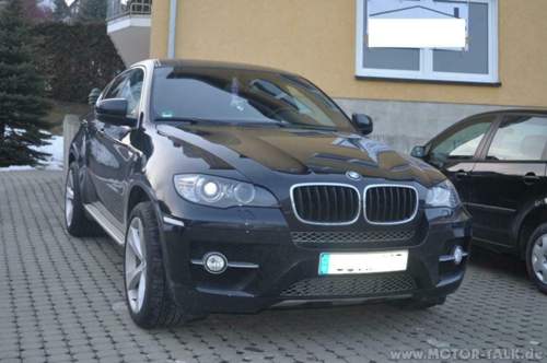

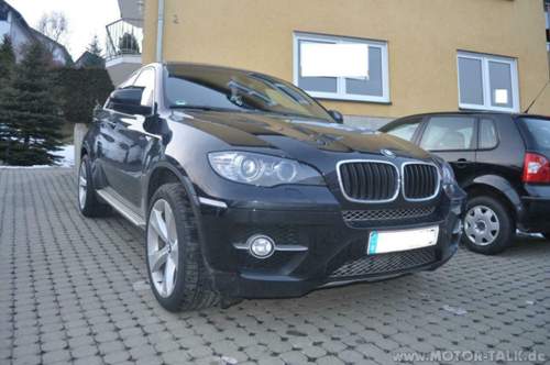

Also ich habe hinten 60mm auf der Achse und vorn 50mm, TÜV noch nicht da keine Zeit gehabt. Sollte aber klappen.... Mfg Tom

Wie Du siehst kommen je nach Reifen und Felgen vollkommen unterschiedliche Werte raus. Daher nach wie vor mein Tipp mit der Wasserwage und Zollstock. Der TÜV macht auch nix anderes als zu gucken ob es ein Gutachten für einen X6  gibt und ob es in die Kotflügel passt. Die Gummiwulst des Reifen darf dabei ruhig 2-3 mm rausstehen. Das sieht sogar besser aus. Wichtig ist, dass die Lauffläche richtig bedeckt ist.
