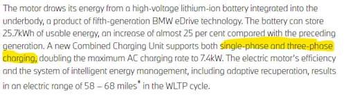

Thema 1- oder 3-phasig laden: Wieso sollte eine Wallbox die mit 3x16A angeschlossen ist oder auch das Mode 2 Ladekabel nur 1-phasig laden? Wenn ich mir die Anleitung des Mode 2 Chargers ansehe stehen auch dort 11kW für einen 3x16A Anschluss? Wenn also ein Ladekabel welches mit 3x16A angeschlossen wird bereits mit 11kW laden kann, wird das eine Wallbox ja 3x können?
Würde mich sehr interessieren da ich mich gerade um eine Wallbox kümmere und der Elektriker diese mit 3x16A anschließen wollte.
Weil die Wallbox oder auch der Flex-Charger nur eine Seite der Verbindung sind. Wenn BMW beim 50e das intern verbaute 16A einphaseige Netzteil gegen ein 32A Netzteil ausgetauscht hat, dann lädt der 50e nur an einer öffentlichen 22KW Ladestation mit 7,5KW mit einer Phase und 32A. Bei einer privaten 22KW Wallbox ist das in Deutschland durch das Schieflastgesetz nicht möglich, da geht einphasig eben nur 16A statt der 32A wenn alle drei Phasen aktiv wären.
Generell steuert das Fahrzeug das Laden des Akkus bedingt durch das eingebaute Netzteil dass die angelieferte Energie steuert, egal was die Wallbox liefert kann. Beim 45e bisher nur einphasig mit maximal 16A, beim 50e scheint es so zu sein, dass BMW nur die Leistung auf 32A erhöht zu haben aber trotzdem nur eine Phase zu bedienen.
Im Ausland sind die 22KW Ladestationen deutlich stärker vertreten wodurch eher mit 7,4KW auf einer Phase geladen werden kann als bei uns.
Es ist unverständlich, warum BMW auch beim 2. Versuch nicht wenigstens einen Gleichstromlader mit ins Boot geholt hat der zumindest mal 20-30KW laden kann zumal eine aufwändige Umwandlung von AC in DC nicht erforderlich ist.
Habe eben mit dem BMW Produktgenius telefoniert, welcher mir explizit bestätigt hat, dass das Fahrzeug nur 1-phasig laden kann, und es deshalb eine 32A Phase benötigt möchte man mit 7,2kW laden, auch bei einer Wallbox. Lt. Genius sind alle PHEV's bei BMW nur in der Lage 1-phasig zu laden.
Finde ich schon etwas frech, dass BMW hier mit 7,2kW ohne zusätzliche Angaben wirbt, die man so in vielen Ländern nicht erreichen kann.
Etwas ärgerlich. Muss jetzt mal versuchen in der Schweiz an eine 32A Phase zu kommen. 9h von 0-100% bei 3,6kW reicht zwar vermutlich auch in 99% der Fälle, wäre aber schon nicht schlecht im Fall der Fälle schneller laden zu können.
Ich bin auch ziemlich verunsichert durch den Heise Artikel. Mich wundert nur, dass dieser am Tage der Pressemitteilung erschienen ist, konnten die den Wagen tatsächlich schon testen?
Interessant ist auch, dass die Pressemitteilung in Deutsch und Englisch sich unterscheiden, in der deutschen heißt es nur "Wechselstrom-Laden", in der englischen wird explizit von ein-phasig und drei-phasig gesprochen.
Bin gespannt, was die ersten Anwenderberichte ergeben, wäre aber skandalös, wenn das weiterhin bei ein-phasig bleibt. Notfalls muss man die englische Pressemitteilung einfordern.
Aus dt. Pressemitteilung
Aus engl. Pressemitteilung
