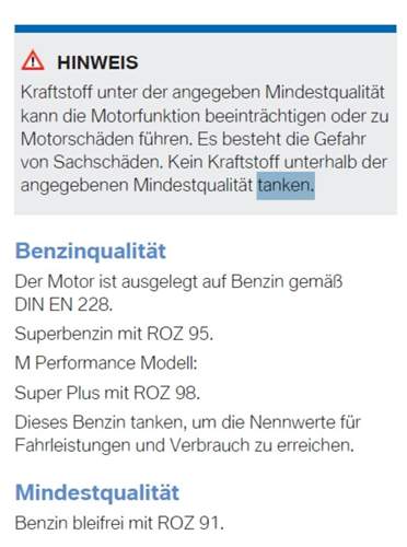

Habe Dir einen Auszug aus der Betriebsanleitung angehangen.
95 Oktan würde ich nur in Ausnahmefällen tanken (wenn es z.B. im Ausland nichts anderes gibt) und den Motor dann nicht stark belasten.
Benzin
@2Ghost
Und BMW schreibt dabei von einer Mindestqualität!
Ich weiß es ist eine Glaubensache aber ich bin ja der festen Überzeugung gerade bei den M-Performance Modellen sollte Premium Kraftstoff Aral Ultimate oder Shell V-Power in den Tank um den Motor was gutes zu tuen.
Ich möchte meinen Performance Motoren was besseres tuen als die "Mindestqualität".
Mindest wäre 91. Super ist 95. SP 98. Also wäre man mit 95 in der Mitte. Juckt den Motor also überhaupt nicht. Er regelt sich selbst. Wirst weniger Leistung haben und that’s it.
