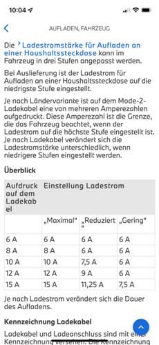

Wo stellst du den Ladestrom ein? Mit Schuko lädt er halt nur die 2,2kw, an einer AC Säule 3,4kw. Verstehe ich nicht
Die Einstellung ist nur fürs Laden an 230V. An der Wallbox ist die Einstellung wirkungslos
Wo stellt ihr da was ein und was? Das er an Schuko noch langsamer als die 2,2kw lädt??
Unter Mein Fahrzeug — Laden/Klima planen — Einstellung Ladestrom — Ladestrom kann der Ladestrom auf gering eingestellt werden, dann lädt er mit 6 Ampere also rund 1,38kW in der Stunde!
.jpg
So ein Schwachsinn, wer will das, noch langsamer an Schuko laden??
Wenn die Leitung nur mit 6A abgesichert ist? Wenn Du nicht willst das die Bude abfackelt, weil Du bei Mutti mit dem Verlängerungskabel aus dem Küchenfenster heraus lädst? Gibt bestimmt gute Gründe dafür.
Die Verlustleistungen sollen auch geringer sein
Was soll daran Schwachsinn sein. Über Nacht ist das Ding voll auch mit langsamster Ladeleistung. Ansonsten hats nur Vorteile: Geringeres Risiko für die Elekteoinstallation. Schuko stundenlang knapp unter der Spezifikation kann ne Weile funktionieren, richtig super ist es nichts. Der Akku wird beim langsamen Laden geschont. Und im Urlaub im Ferienhaus ist es mir auch lieber. Wer weiß schon was die da für Klingeldrähte verlegt haben
Das mit dem Akku schonen würde ich bei diesen eh schon geringen Ladeleistungen nicht überbewerten. Die Ladeverluste sind eher höher, da das Fahrzeug nicht einschlafen kann und deshalb eben längere Zeit mit der Grundlast von 50-100W betrieben werden muss.
Eine Grundlast von 50-100 Watt ( konventionell 4,5-8,25 ! Ampere) halte ich für ueberbewertet.
Ich nicht!
Ist ausstattungsabhängig, lass es 10 W weniger sein, aber die Größenordnung ist im Minimum während des Ladens 50 W!
Der Gleichrichter im Fahrzeug braucht auch Strom zum arbeiten...
Ich halte 50-100W eher für niedrig.
