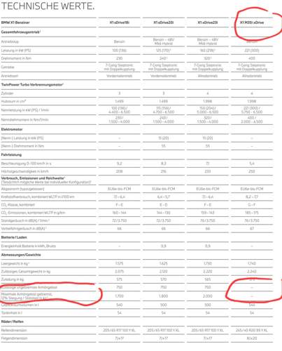

... ich hätte ja auch Interesse, ABER:
lt. jetziger Bestellmöglichkeit einer Anhängerkupplung zum Preis von 1.000,- € sind lt. technischen Daten
( in der neuesten Preisliste ) 750 kg ungebremst mit Stützlast 80 kg angegeben !??????
und was ist mit "Daten" für gebremst ? - evtl. wurde nur die Kupplung für den "Fahrrad-Aufsatz" etwas verbessert ?
Mein Anhänger hat leer schon 680 kg - BMW, was soll das ?

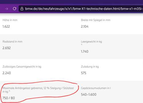

Also laut technischen Daten auf der BMW Webseite sind die 750kg gebremste Anhängelast.
"Maximale Anhängelast gebremst, 12 % Steigung / Stützlast in kg"
Xentres:
Aber nur auf den Seiten zur Konfiguration bei einem M35i - da hast Du Recht !
ABER :
hast Du schon mal einen gebremsten Anhänger mit zulässigen Gesamtgewicht von 750 kg gesehen ( evtl gibt es ja sowas ) - diese Daten haben BMW - Inschinöööre evtl falsch interpretiert ???
In der neuesten Preisliste ist aber bei den Technischen Daten gar nichts bei "ungebremst" zu finden, das wird hier überhaupt nicht erwähnt !
Bei "gebremster Anhängelast" jedoch sind keine Eintragungen vorhanden, nur " ------ " !
Was stimmt denn nun ?
