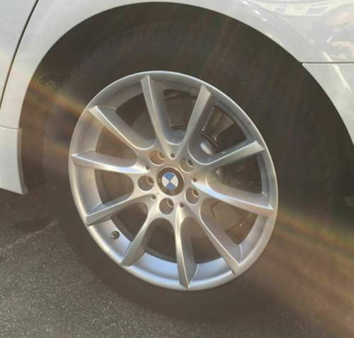

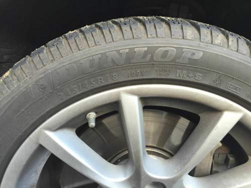

Hallo Checker,
ich fahre im Moment einen F11 (535i) mit der V-Speiche 328 und 245er 18'' Winterreifen (Dunlop Runflat).
Auf der Hinterachse sind die Reifen erst vor diesem Winter neu draufgekommen.
Da ich im Sommer ein anderes Modell bekomme, wären diese Felgen und Reifen demnächst zu verkaufen.
Kannst mir gerne eine PM schreiben, wenn das eine Alternative für Dich wäre. Standort der Felgen / Reifen ist Mönchengladbach.
Gruß,
Bernd
Img-1118
Img-1120
@Bernd1402 schrieb am 14. März 2016 um 13:21:24 Uhr:
Hallo Checker,
Ist zwar nicht entscheidend in diesem Fall, aber die abgebildete Felge ist nicht die V-Speiche 328, sondern die V-Speiche 281.

Hallo Chaosmanager,
ups,... Wollte nicht bewusst falsche Informationen verbreiten. Auf den Bildern im Web habe ich keine gravierenden Unterschiede von der 328er zu meinen Felgen festgestellt.
Gruß,
Bernd
@Bernd1402 schrieb am 14. März 2016 um 13:42:13 Uhr:
Nur, falls es Dich interessiert: Die Speichen der 328 sind etwas dicker ... somit ist Deine 281 auch etwas leichter, was durchaus ein Vorteil ist (sind zwar nur etwa 0,8 kg je Felge - aber immerhin).
Der Chaosmanager
