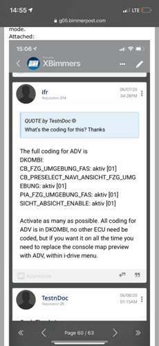

Hier die Codierung:
mein Fahrzeug ist auch Bj. 2019 mit BMW Live Cockpit Professional ID7.
Nach der Codierung mit Bimmercode bekomme ich das Assisted Driving View in den Einstellungen angezeigt und kann es auch aktivieren.
Aber auf dem Tacho wird nichts angezeigt, halt nur einen schwarzen Bildschirm in der Mitte.

@fabio_27 schrieb am 12. März 2023 um 14:19:56 Uhr:
Hi, ne leider nicht. Mit dem BimmerCode freizuschalten funktioniert nur bei Facelift Modelle.
Ok danke.
Ja mich wundert es nur das in der Beschreibung überall steht für autos PRE 07/2019 daher dachte ich es geht. Auch un Youtube Kommentaren (https://www.youtube.com/watch?...) schreiben manche das sie es hinbekommen haben bei 2019er Modellen. Driving Assistant Plus ist Voraussetzung das ist klar aber sonst sollte Hardware seitig ja alles am start sein.
Aber ich fürchte es geht auch ohne, ist ja eh mehr gimmick als feature.
Hast du wegen der 2 ten ACC Toleranz mal was versucht mit Erfolg?
