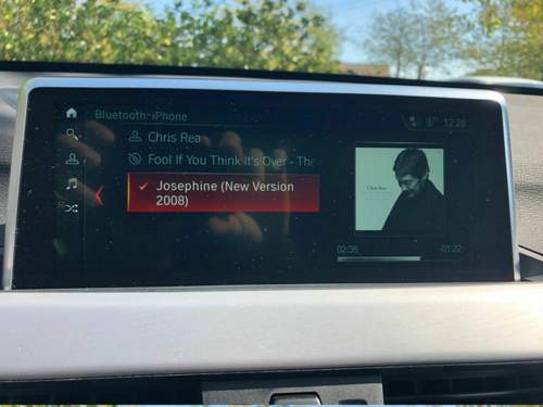

also Problem hat sich nicht wirklich gelöst. Ich weiß nicht was BMW sich dabei gedacht hat. Wenn ich das iPhone zur Wiedergabe über Bluetooth einstelle, so kann ich es nicht mehr per USB verbinden. Dazu muss ich erst in den Einstellung die Bluetooth-Audio-Player-Funktion deaktivieren. Das kann jeder andere Hersteller besser. Sogar Dacia!
Es ist aber jetzt egal ob ich es über USB oder Bluetooth verbunden habe, die Funktionen bleiben gleich. Ich kann NUR über die Tasten über der Klimaanalge ein Lied weiter machen. Über das Navi selber geht es nicht um über das HUD auch nicht. Wenn ich hier an dem Lenkradrad drehe, so wir im HUD nur der aktuelle Titel angezeigt, keine Playlist und keine Vor- oder Zurückfunktion. Auch kann ich im Navi direkt nur umständlich durch die Playlist/Titel scrollen. Hierzu muss ich immer über die Suchfunktion gehen, dann Titel auswählen und Suche fängt dann immer oben in der Liste an. Sorry BMW, aber das ist eine Katastrophe! Das konnte mein alter 1er vor 6 Jahren mal besser...und Mercedes mit dem kleinsten Radio auch.
Derartige Probleme habe ich nicht. Ich kann mittels der Taste am Lenkrad die nächsten und vorherigen Lieder in der Playlist anzeigen lassen und hier auch ein Lied auswählen, um Lieder zu überspringen. Ich sehe die Ursache nicht bei BMW sondern an deinem iPhone.

Also ich hab es jetzt mit 3 verschieden iPhone probiert. Einem Iphone 8 - 6s und 5s. Überall das Problem. Das iPhone 8 funktionieren aber sowohl im Mercedes, Porsche und (letzte Woche bei einer Probefahrt) im Volvo. Es muss hier am BMW liegen. USB Einstellung habe ich überprüft und die iOS Version ist die aktuellste.
Anbei ein Foto wie es bei mir aussieht. Cover werden geladen...das war es aber auch schon.
ich kenne das Problem. Hab ich bei meinem F48 auch.
Eine Lösung habe ich bisher nicht gefunden, mir ist jedoch aufgefallen, das Problem nur bei bestimmten Playlisten aufzutreten scheint.
Hab noch kein Muster gefunden.
Gruß Metalldrache
Habe das Problem bei meinem 2018er F45 LCI ebenfalls. Ohne erkennbares Muster geht es manchmal. Unter Playlisten in der Mediensuche findet sich leider gar nix. In meinem 2016er F20 mit EntryNav werden dagegen alle vom iPhone angezeigt. Beides jeweils über Bluetooth.
