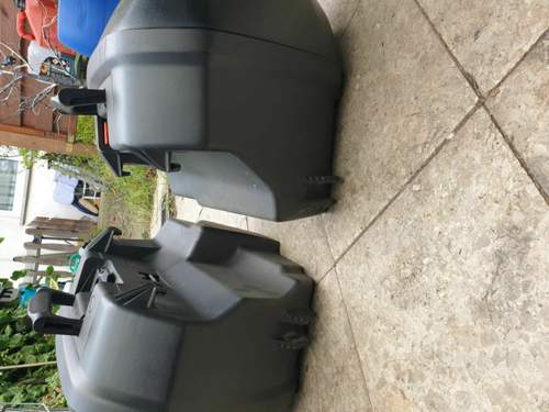

ich habe 2 BMW Systemkoffer, wo ich nicht weiß, für welches Motorrad die genau passen. Der linke hat die Nummer 4654 7660 387 und der rechte 7 669 892.
Wisst Ihr, bei welchem BMW Motorrad die genau passen?

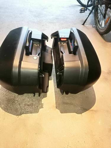

Hier mal Bilder von meinen Koffern, Turing an einer R1100 RT
Gruß Sigi
sorry ich kann die nicht drehen
Koffer R1100RT
Koffer R1100RT
Koffer R1100RT

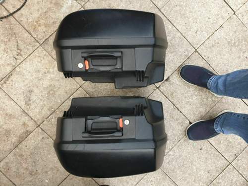

Na denn ... mal ein Bild meiner Koffer ... K1200RS/GT ... siehst du einen Unterschied???
Koffer K1200RS/GT
Ja natürlich, die scheinen identisch mit denen des TE zu sein, zumindest was die Halterung an den Rasten betrifft.
Worum es mir ging war die Aussage, dass die S ein Sonderfall ist.

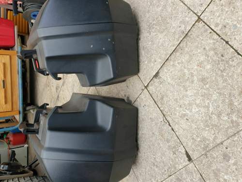

Damit ziehe ich meine Aussage von oben zurück und schließe mich sq-scotty an: Die Koffer gehören zu einer K und nicht zu einer Boxer. Deutlich zu erkennen an den Aufnahmen der Fußrasten.
Sorry für die vorschnelle Aussage oben - hab nur den Boxer im Kopf/Sinn (gehabt).
