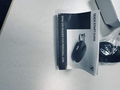

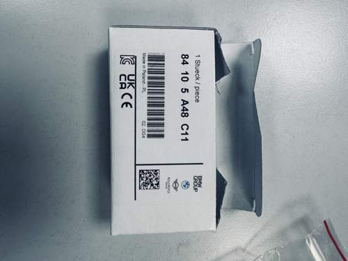

Mein Kollege hat letzte Woche seinen 50e bekommen und in der Mittelkonsole einen kleine weißen Karton mit einem "BMW SIM Reader for Personal eSIM" gefunden.
Wenn man es öffnet gibt es einen Steckplatz für eine SIM-Card.
Wofür soll das Teil sein?
In meinem 50e lag sowas nicht.
Jörg
Karton
Anleitung

Das Ding ist dafür da, um die Personal eSIM mit Anbietern zu nutzen, die sie nicht unmittelbar unterstützen.
Ich bin z.B. Kunde der Telekom. Da bucht man nur MobilityConnect, verknüpft seine BMW ID mit dem Telekom-Tarif und schon funktioniert das. Wenn man aber einen Anbieter hat, der keine direkte Schnittstelle zu BMW hat, kann man eine MultiSIM in den Reader einlegen und das Auto kann sich dann auf diese Weise in das Mobilfunknetz einwählen.
Das Ding liest nur die SIM-Karte aus, mehr nicht. Und man kann es wohl von Auto zu Auto am Schlüsselbund mitnehmen - wie eben sonst auch die digitale eSIM.
Ist eigentlich nicht beim Fahrzeug dabei sondern muss man kaufen, wenn gebraucht.
