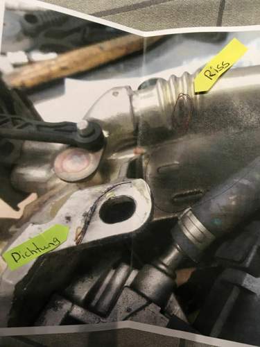

Ich fahre (noch mit Freude!!) 535xd, EZ 05/2013, 155.000 km.... seit längerem Zeit habe ich Abgas Gerüche in Innenraum beim Kaltstart bemerkt, und sporadisch Kühlwasserverlust von manchmal bis zu 2x 300 ml in eine Woche, aber auch manchmal kaum Verlust für mehrere Wochen.
Im Motorraum war nichts direkt zu sehen, keine nasse stellen oder Löcher im ASB.
Hab natürlich über die letzten Monate mehrmals BMW KB und meiner NL angerufen wegen RR Aktion... und habe immer wieder Bescheid bekommen, dass ich NICHT von Aktion betroffen ist.
Als ich vor kurze dann zur ‚normale‘ Service (Öl, HU, Bremsflüssigkeit, Klötze usw) musste, habe ich wegen meiner Observationen gefragt... weil Indizien ja vorhanden war!
Und jetzt die Ergebnisse...
#1 Bypass Rohr gerissen ... sollte von Materialübermüdung stammen ?? Deswegen abgas Gerüche im Innenraum. Siehe Bild.
#2 Dichtung am Kühlwasser Zulauf (oder Ablauf?) von AGR Kühler undicht. War schwer zu sehen von außen ohne alles voneinander abzubauen, aber danach sichtbar laut Serviceberater. Damit KEINE innere Beschädigungen am AGR Kühler! Kein unmittelbare Brandgefahr!!
- diese problem war ‚außerhalb‘ AGR Kühler selbst, quasi beim Anschlüsse von Kühlwasser zum AGR Einheit. Laut Serviceberater haben die diese undichtkeit nur festgestellt können, bei Dichtkeitsüberprüfung mit externen Gerät(Pumpe) mit erhöhter Kühlwasser Druck. Am Bild zu sehen... angebliche undichte Stelle?!
#3 ASB Besichtigung hat nur leichte (normale?!) Verschmutzungen erwiesen, und brauchte kein Reinigung.
Alles (#1-3) auf Kulanz... ich nehme an ‚nur‘ AGR Kühler ist gewechselt, da keine Rede von AGR Ventil im Anschluss kam. Auch keine Rede von Software Update / Optimierung. Nichts auf Papier erhalten. Aber das werde ich morgen klären. Wäre schön mit black on white!
Neue Teil (Bild) scheint von 08.08.2018 zu sein, alte war von 10.02.2013.
Fast selber Teilenummer; Alt... (1171) 7823 210 05 / (1171) 7823 210 08
Hat jemand eine Teilenummer von einer bei RR Aktion gewechselte AGR Kühler?
Laut meine Serviceberater, sind die Teilenummer nur unterschiedlich wegen RR Aktion?! Teil selber ist identisch mit meiner... hmm.
Finde es irgendwie lustig, dass diese Teil aus Korea kommt ... genau dort wo... na jah.
Erste 100 km (AB & Landstraße) allerdings gut überstanden ... ohne weiteres erstmals zu beanstanden...
Neue AGR Kühler
Riss & Undicht
