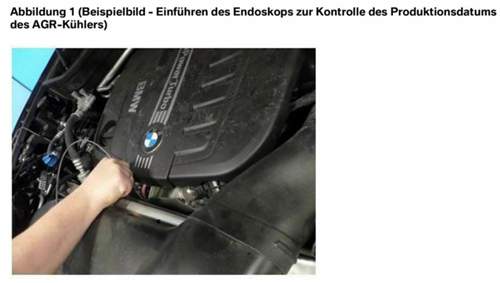

Wozu ein Endoskop? Labels sind für gewöhnlich an Bauteilen außen angebracht - auch beim visuell zugänglich installierten AGR-Kühler.
Laut dem pdf vor einigen Seiten lautet die Arbeitsanweisung bei BMW mit Endoskopkamera zu gucken.
Richtig, es sei denn jemand hat gogo-Gadget-o-Augen. Dann braucht man natürlich kein Endoskop. :D

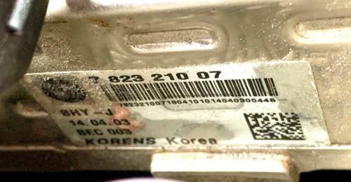

Das Endoskop wird dafür genutzt um in den Kühler zu schauen. Der Aufkleber mit dem Index und Produktionsdatum ist außen an der Front Seite vom Kühler angebracht.
Wenn ich durch das Endoskop Verrenkungen und oder den Abbau von Abdeckungen vermeide, dann bitte.
Ich lese das Ding von BMW und da gibt es irgendwie wenig zu deuten.

Mit Endoskop :D :D Das Label kann man direkt sehen man braucht nichteinmal die Motorabdeckung entfernen. Man sieht es sofort.
@HelfDirSelber schrieb am 11. Juli 2020 um 08:04:46 Uhr:
Ja die bei BMW sind ja zu Blöd dafür !!)))
Also meine BMW Werkstatt war nicht zu blöd dafür die haben die Haube aufgemacht nen Foto mit deren Tablet vom Label gemacht und Haube wieder zu das hat etwa 40 Sekunden gedauert.
Sorry, aber das ist Quatsch. Das Endoskop wird gebraucht um INNEN hineinzuschauen. Daher auch der Hinweis auf die Betriebstemperatur.
Das Etikett kan man ablesen ohne etwas abzubauen. In der Tat nur schwierig mit eigenen Augen. Wenn man sich nicht verrenken will, verwendet man entweder einen Spiegel oder eine Kamera/Handy das man entsprechend hält, ein Photo macht und abliest. Natürlich KANN man das auch mit einem Endoskop machen, muss man aber nicht.

Das Endoskop wird in den Ansaugstrang und AGR-Kühler gefahren.
Hatte auch die erste Rückrufaktion mitgemacht bei dem auch "von Innen" mit dem Endoskop der Zustand des AGR Stranges kontrolliert wurde (1ste AGR-Rückrufaktion). Kann aber sein, dass das nur meine zertifizierte BMW-Werkstatt macht ;)
Weiterhin wird bei der 2ten AGR-Rückrufaktion eine Druckprüfung im Ansaugstrang durchgeführt, über dem man Löcher in der ASB identifizieren kann (siehe Schreiben zur Rückrufaktion).
