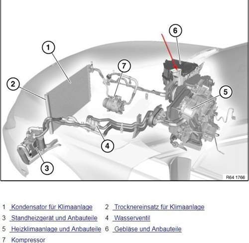

...die Reparaturanleitung im Netz zeigt das System
https://www.newtis.info/.../2T27K4hC
Der Einlass (Bild) liegt außerhalb der Motorraumabdichtung vor der Frontscheibe, Beifahrerseite und ist von oben mit einem Kunststoffgitter versehen.
Wenn der unter der Motorhaube umlaufende Gummiwulst nicht vollständig dichtet, können Abgase aus dem Motorraum angesaugt werden.
Prima - das schaue ich mir mal in Live an, ob die bunten Bilder auch so in echt aussehen 😉
Vielen Dank!
