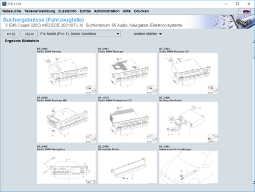

Mein Name ist Michael. Ich fahre ein 320Ci Cabrio, Baujahr .07.2001
Nun auch gleich zu meinem Anliegen.
Ich habe vor, mein bisher eingebautes Zubehörradio zu tauschen, gegen ein originales von BMW.
Nun allerdings sehe ich, dass das ganz andere Stecker sind, die sich im Fahrzeug befinden, als die, ich eigentlich brauche. Kenne sonst nur die "großen Stecker". Kann mir da jemand helfen?
Wäre euch sehr dankbar. Vielen Dank. Ich habe auch ein Bild eingefügt von den Steckern.
Übrigens, ein CD-Laufwerk im Kofferraum habe ich nicht. Falls das von Interesse sein sollte?
LG Micha

Also ich würde gerne das BMW Business Radio einbauen, mit dem Kassettendeck.
Hier noch ein Plan
Und Quadlockstecker mit Pins gibt es bei BMW oder du suchst dir von einem Schlachter BMW den Stecker und schneidest ihn ab und machst ihn bei dir dran.

@ drdreibein + michi93 :
Ich denk das Zubehör-Radio war schon vorn eingebaut, oder doch nicht ?
Dann müssen ja da auch Strom- und Lautsprecherkabel liegen.
'nen Original-Stecker wieder reinzumachen, ist von den Kabelfarben her ja nicht allzu schwer, kann aber 'ne elendigliche Fummelei werden, wenn die Kabel im Auto (zu) kurz abgezwickt wurden.
Doch doch, das Radio war schon vorne eingebaut. Es handelt sich um ein Radio mit ausfahrbarem Monitor...will ich aber nicht mehr haben, da ich lieber ein originales Radio drin hätte. Kabel sind da drin ne Menge 🙂

Stimmt. .. da muß ich mal zurück rudern.
Na dann ist es doch aber eigentlich ganz einfach. Radio gebraucht bei ebay gekauft, achte aber darauf, daß nicht der blaue Bus Anschluss dran ist sondern der ISO Stecker.
Die original Kabel von BMW sollen ja dann vorne ankommen und mit Hilfe eines Adapters aus das jetzige Radio umgesetzt worden sein. Adapter muss dann vom original Kabel ab, das originale Kabel ans neue Radio und dann sollte es gehen.
Wenn du es nicht alleine machen willst geh nicht zum freundlichen.
Kumpel von mir hat mal im Media Markt ein Autoradio gekauft. Die haben ihm dann einen Service partner für den Einbau genannt. Ich glaube das ganze kam so um die 20-25 Euro.
Alles klar. Vielen Dank für die hilfreichen Infos. 🙂 dann werd ich mit dem Originalradio mal zu ner Werkstatt fahren, mit der Bitte um Einbau 🙂
