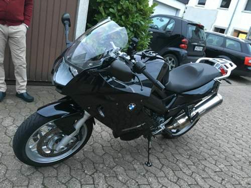

Bin heute aber noch eine F800ST probe gefahren.
Bj. 2011, 9700km runter für 5500€
Dazu: 2 Koffer
Ich bin sehr unschlüssig muss ich ehrlich sagen.
Also 5500€ ist meine Grenze.

Ich habe mal 2 Bilder dran gepappt von den, bei den ich gestern und heute war.
Vielleicht ist die F650GS morgen ja das einzig wahre Moped 🙂 Ich hoffe es zumindest...
Img-4071
Img-4090
Wenn die R 1200 GS schon das neuere ABS hat (muss ja, weil sonst würde man ja was hören), dann kann man sich den Kauf schon überlegen. 4500€ ist echt günstig (fast schon zu günstig). normal liegt die um die 6000 Euro.
Mit der 650 GS bist Du natürlich wesentlich günstiger unterwegs (macht aber halt auch nicht soviel Laune 😁)
