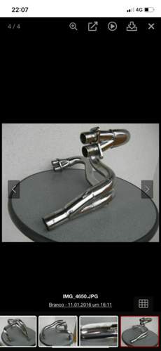

@Lewellyn schrieb am 29. Oktober 2020 um 16:15:57 Uhr:
Meine 11GS ist mit dem 11RS-Krümmer, größerem Ansaugschnorchel, Sportlufi, Tills 4-Loch-Düsen UND einer peniblen Abstimmung, geändertem Kennfeld (vom Profi, 500€) auf gemessene 92PS und 109Nm bei sogar etwas niedrigeren Drehzahlen als die originalen 80PS (kein Kat) und 98Nm gebracht worden.
Im Anhang ist die Messung nach Einbau des ganzen Krams und dann nach Abstimmung.
Zu ergänzen wäre noch, daß der Motor 150tkm auf dem Ticker hat und läuft und läuft und läuft ...
Wie aber schon beschrieben: erst ein Gesamtpaket aus besserer Atmung, besserer Energieversorgung und sauberer, auf beiden Pötten gleichmässiger Abluft in Verbindung mit präzise eingestellten Drosselklappen (was nicht mehr nur über die Umluftschrauben geht) zaubert einem ein Grinsen ins Gesicht! Diese 11er GS war der erste Boxer, mit dem ich ungewollt nen Wheelie hingelegt habe ... und das schon vor dem neuen Mapping!
War übrigens auch die erste 11er GS, mit der ich locker die 200km/h-Marke (nach Navi) auf der "Überführungsfahrt" geknackt habe!

@BrittaS.
Was schreibst´n du hier rein?
Der Krümmer auf deinem Foto passt überhaupt nicht an deine Maschine.
Die Firma heisst Siebenrock
Die Bezeichnung heisst SGS und nicht SBS.
Hast du das aus ebay?
Hier mal die Siebenrock-Seite: www.siebenrock.com
Die bieten außerdem gar keine Krümmer für deine Maschine an.
Halt dich an die Vorredner.
sorry, verschrieben...Siebenrock
der Krümmer wird nicht mehr hergestellt... aber es gibt noch Restposten... da hab ich ihn bestellt und wird morgen da sein.. dann Livebilder
