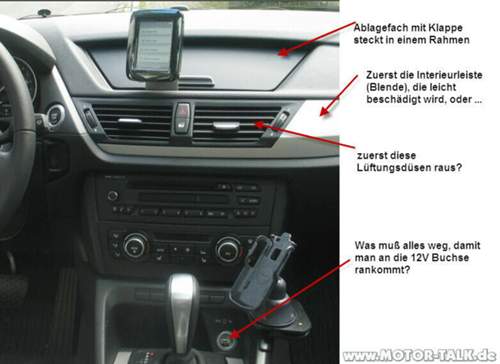

Um das Ablagefach auszubauen, muß man zuerst die Interieurleiste abhebeln (vorsichtig mit Plastikkeilen, dürfte aber schwierig sein die ohne Beschädigungen runter zu bekommen), dann die beiden mittleren Belüftungsdüsen ausbauen, dahinter sind zwei Schrauben mit denen das Ablagefach festgeschraubt ist.

Original geschrieben von reno raines
Zieh die lüftungsdüsen zuerst raus, die dekorblende ist von hinten drangeschraubt, ist also 1 teil..
Danach lüftungsverteiler rausnehmen, dann kannst du alles entfernen!
Kann man die Lüftungsdüsen einfach rausziehen oder muß man irgendwo hebeln?
Das "Ablagefach" in der "Instrumententafel oben" steckt doch in einem Rahmen. Geht beides gleichzeitig herauszunehmen?
Am Ablagefach erkenne ich in der Zeichnung 14 Linsenblechschrauben und 3 selbstsichernde Blechmuttern?
Müssen die alle raus?
Schachtausbau
hi,
die düsen zuerst raus geht leichter, vertragen mehr.. die leiste ist fest verschraubt mit den düsen.
dann das element hinter den düsen rausnehmen. dann die 2 torx schrauben entfernen vom ablagefach, es sind nur diese 2..
unten nimmst du dein getränkehalter raus und ziehst den rahmen von vorn beginnend hoch, ist nur gesteckt.
nimm deine abdeckung vom schalthebel auch weg wegen beschädigungen. du hast automatik, also sind es 2 abdeckungen. sind alle nur gesteckt.
nimm die gummimatte vom unteren ablagefach vor dem schalthebel raus.
das fach kannst du dann auch schon entfernen. muss nicht ganz raus, nur dass du an den stecker vom ziga zünder kommst. ich glaube dass ich das klimabedienteil sogar drin gelassen hab.
an den stecker schliesst du dein navistecker an. ich hab es aufgemacht und 2 kabel dran gemacht an die pole die normalerweise vorn im zünder kommen. du musst den naviadapter für dein ziga zünder nehmen damit du auf die gewünschten 5v kommst.
soweit klar?
zusammenbauen musst du nur aufpassen dass die 2 laschen(?) oben am unteren ablagefach sauber einrasten in die aussparungen von der getränkehalterabdeckung.
oben, wo das ablagefach war, jetzt hinter dem navi, kannst du wunderbar deine antennen, adapterstecker usw unterbringen, massig platz!
viel erfolg,
gr
rene
