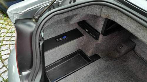

Der BMW hat das BMW Navigation Kassetten-Radio verbaut, der passende DVD-Navi Rechner befindet sich in einem original BMW Rahmen im Kofferraum - hier ist noch ein Einschubplatz frei.

Guten Tag, ich habe die selbe Konfiguration in meinem e46 Coupé. Habe auch das Radio mit Kassette und Navi mit Navirechner im Kofferraum. Habe mir schon die mühe gemacht und den ganzen Kofferraum zerflückt um ein passendes Kabel zu finden. (Denke/ hoffe da auf ein CD-Wechslerkabel) Wo würde ich dieses denn finden und wie sehen die Stecker aus? Wollte dort wahrscheinlich ein Dension Gateway anschließen (wenn möglich). Mein Fahrzeug ist Bj. 2000
Hallo
Ich weiß nicht wie es beim Coupé ist, aber bei meinem Touring versteckt sich das Radio unter einer Abdeckung zwischen Reserverad und Rückbank ;-)
Gruß Stormy

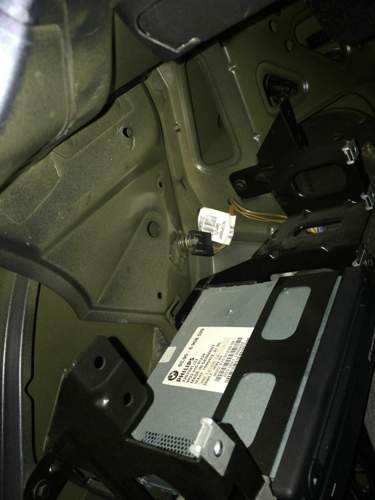

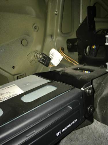

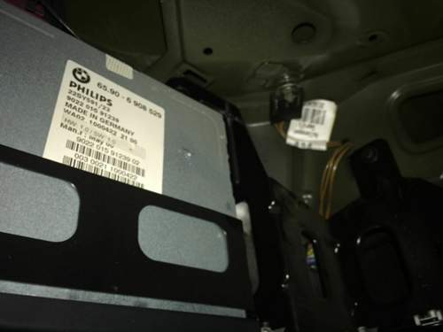

Hier noch Bilder aus meinem Kofferraum und vom Radio
+2
Es kann sein, daß du mit dem Dension vorne ran mußt.....
Nim mal vorne das Radio raus und gucke was für Anschlüsse dran sind ;-)
