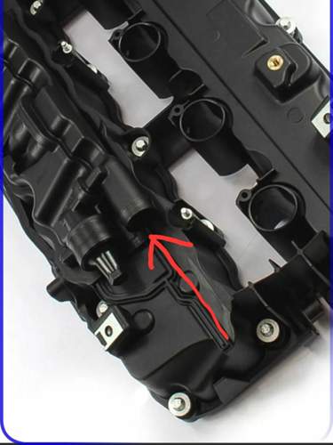

Dachte am n54 ist die KGE extern?
Da wo das Pfeil zeigt ist nur der ölabscheider.

@cen009 schrieb am 8. Februar 2022 um 18:10:41 Uhr:
Nein der hat nur ein Ventil, und leider hat man mir bestätigt das diese Öffnung immer offen ist, und somit der Umbau nicht mehr empfehlenswert ist.

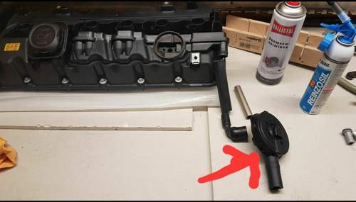

Bilder oder auch Videos dazu wären gut,
Und welche KGE genau! Denn so kann man nichts nachvollziehen!
Meinst du diese wie bei meinem Original Bild?
Gruß Dirk
