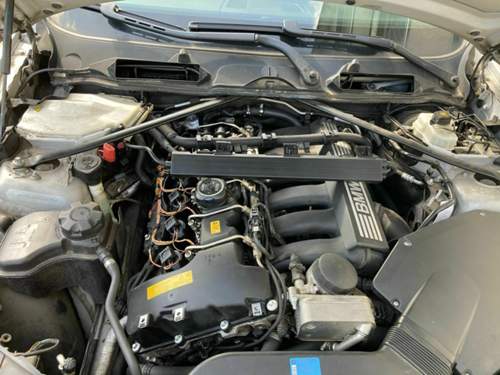

Hallo zsm,
Hat zwar was gedauert, aber habe nun das gute Wetter genutzt um die Bilder zu machen.
@SanterK schrieb am 17. Juli 2021 um 17:56:05 Uhr:
Hallo zsm,
Ja super danke...
Hast irgendwie Probleme bekommen?
Hast mal ein Video gemacht ohne Schlauch auf dem ventiel um mal zuhören wann und ob er öffnet?
Hast du auch darauf geachtet das der Druck nicht den Öl einfulldecken nicht hoch drückt? Sondern das ventiel rechtzeitig öffnet?
Gruß Dirk
Hab’s einfach eingebaut und bin damit direkt gefahren. Seit dem keine Probleme. Nehme an dass alles okay ist, sonst müsste ja irgendwas um die Ohren geflogen sein ^^
@SanterK schrieb am 17. Juli 2021 um 19:18:05 Uhr:
Wenn das ventiel nicht bei gewissen Druck öffnet kann sich dein Öl einfülldeckel anheben und es zischt dann daraus was dann nicht gut wäre, also schön heiss fahren Motorhaube aufmachen und mal den Öl einfülldeckel beobachten ewentuell mal leicht aufdrehen.
Einfach um sicher zu gehen.
Ja schade das du das nicht aus probiert hast ohne Schlauch laufen zu lassen um zu gucken wann sich das ventiel öffnet und man es aus dem ventiel zischen hört dann wäre alles perfekt, gegeben falls noch ein video da zu..
Ich weiß ist viel verlangt aber so hat man einen genauen Überblick über die Funktionalität ich mache es immer so daher frage ich danach ist halt immer sehr interessant.
Gruß Dirk
Soo, damit auch alle beruhigt schlafen können,
Es läuft alles wie es soll. Eben bei heißem Motor mal die Kontrolle gemacht. Weder drückt der Öldeckel sich hoch, noch zischt es da raus. Er saugt sich ganz brav fest und alles macht was es soll. Meine auch aus dem Lärm mal das Ventil rausgehört zu haben.
Also alles Tutti 🙂

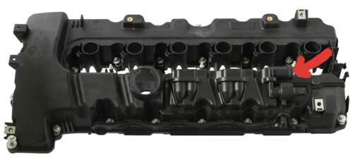

Kannst du dich noch an Verbinder durchmesser erinnern? Sind die beide Schläuche von innen gleich groß?
Ich habe jetzt die Haube mit Schlauch aus N54 bestellt und werde dem tausch auch durchführen. Mir fehlt nur noch der Verbinder. Welchen Anzugsdrehmoment an schrauben soll ich benutzen, den von N53 oder N54?
@SanterK schrieb am 19. Juli 2021 um 20:18:37 Uhr:
Also alles Tutti 🙂
Super perfekt...
Ein riesen Dank an dich das du meine Idee umgesetzt hast, und vor allem das es auch geklappt hat wie ich es mir vorgestellt habe nun hast du nie wieder Probleme mir der KGE Danke.
Gruß Dirk
@Ekler schrieb am 20. Juli 2021 um 09:27:49 Uhr:
Da die Deckel und Schrauben identisch sind, behaupte ich mal dass es auch auf das Anzugsdrehmoment zutrifft. Die Schläuche haben komplett unterschiedliche Größen. Der N54 ist paar Nummern größer. Wäre ja sonst zu einfach wenn BMW überall die selben Teile verbauen würde... Und das alles ist Hart Plastic Fantastic.
Was den Durchmesser angeht kann ich nur sagen dass der N54 außen 22mm hat... Am einfachsten wäre ein hitzebeständiger Gummischlauch den du über beide Enden ziehst und mit Schellen festknallst.
@SanterK schrieb am 21. Juli 2021 um 11:49:56 Uhr:
Eine Frage habe ich noch.
Als du die Zylinderkopfhabe vom N54 bekommen hast, hast du mal an dem Ausgang der Zylinderkopfhaube / Entlüftung mal hineingeblasen oder daran mal mit dem Mund gezogen ob der auch von anfang an zu ist? Oder ob du durchgehend durchblasen oder Ziehen könntest?
Das interessiert mich einfach.
Gruß Dirk
Kleine Info was sehr wichtig ist vor dem Umbau der Zylinderkopfhaube vom N54.
Wenn einer die Zylinderkopfhabe hat sollte er erst mit dem Mund an dem Ausgang der KGE versuchen hinein zu Blasen oder daran ziehen, sollte sich heraus stellen das man durchgegen hinein Blasen oder daran ziehen können ist die KGE immer offen was schlecht wäre.
Sollte es aber nicht funktionieren durchgehend hinein oder daran zu ziehen ist alles in Ordnung und man hat das was man wollte und zwar eine geschlossene KGE die nur dann auf geht wenn der Druck zu hoch wird.
Also wenn einer die Zylinderkopfhabe rumliegen hat oder verbaut hat einfach mal den Schlauch abziehen vom Ausgang KGE und einen anderen Schlauch darauf ziehen und dann an diesem Schlauch ziehen oder hinein Blasen und hoffen das man nicht durchgehend daran ziehen oder hinein Blasen kann. Denn es sollte ja so sein das diese immer geschlossen ist und nur dann auf geht wenn der Druck zu hoch wird. Also einfach mal testen.
Mir scheint es das es immer offen ist, dies hätte man vorm Einbau / Umbau unbedingt testen müssen..... Ist es immer offen kann man diese N54 Zylinderkopfhabe nicht auf dem N53 Motor verbauen.
Dies kann und konnte ich nicht testen da ich keine N54 Zylinderkopfhaube vor mir habe.
Also bitte keine Beschwerden oder Vorwürfe an mich, es ist alles ein Experiment / test...
Es war eine Idee die entweder umsetzbar ist und funktioniert oder ebend nicht umsetzbar und nicht funktioniert.
Jeder hätte vor Umbau alles vorab testen können wer die Zylinderkopfhabe vom N54 vorliegen hat..... Dann hätte der jeniege dann erst einmal überprüfen müssen ob man am Anschluss KGE durchgehend durch Blasen kann was dann bedeutet hätte das der Umbau NICHT gemacht werden kann, sollte man aber festgestellt haben das man nicht durchgehend durchblasen kann, dann hätte man den unbau reskieren können und es sollte dann funktionieren wie man es sich vorstellt hat. Ist alles ebend nur eine Idee und test gewesen.
Sollte alles geklappt haben perfekt...
Sollte es nicht funktionieren war alles umsonst und eine Erfahrung mehr....
Ich habe alles an Daten oben die ersten Seiten zur Verfügung gestellt damit sich jeder durchlesen kann und sich selbst ein Bild davon machen kann ob es machbar ist oder nicht ob man den Umbau machen will oder nicht....
Gruß Dirk
