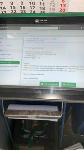

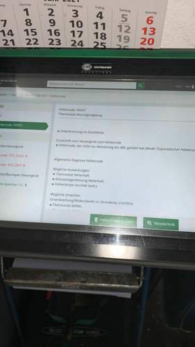

Das ist der aktuelle Fehlerspeicher, nach löschen kommen die Fehler wieder obwohl sie sporadisch sind.

Fehler:
1. Kennfeldthermostat --> das Kennfeldthermostat selber, der Dehnstoff innen ist Defekt.
2. Kraffstoffpumpe plausibilität --> Niederdrucksensor (Teilenr. 13537614317) zuckt und nimmt Leistung weg, muss neu. Kann MKL zum leuchten gebracht haben.
3. Stickoxidsensor --> kann einiges sein, muss nicht .
4. Heckscheibenwischer blockiert???--> OK, noch nie gehört.
Erst den Niederdrucksensor wechseln, die paar kleinigkeiten machen und dann nochmal alle Fehler löschen.

Zu dem Fehler mit dem Kennfeldthermostat, mit wurde bei BMW erzählt dass es an der Ansteuerung liegt und nicht am Bauteil selbst sowie es auch im Fehlerspeicher steht.

1: Kennfeldthermostat--> ist das Kennfeldthermostat, da kann BMW erzählen was sie wollen endweder wissen die was die verbauen oder nicht, manchmal denke ich...egal
Nochmal...
Das Kennfeldthermostat ist nichts anderes, als ein stinknormales Thermostat mit Dehnstoffelement. Allerdings ist im Inneren des Thermostates ein Heizdraht/Widerstand eingebaut, welcher zwei PINs hat und eben mit 12 Volt versorgt wird. Das heißt, dass man durch ein Kennfeld, welches in der Motorsteuerung vorgegeben und festgelegt ist, die Kühlmitteltemperatur beeinflussen kann.
Wenn dieser Heizdraht (Dehnstoff) wie auch immer einen Bruch hat und somit defekt ist, denkt natürlich das Steuergerät, da es ja mit 12 Volt (2 PIN) dran ist, da ist ein KABELBRUCH, somit steht da Ansteuerung.
Dein Kabel was dorthin geht hat bestimmt kein Kabelbruch es ist geschützt, außer du hattest einen Mader, dann hättest du aber ganz andere Probleme und einen Weihnachtsbaum im Cockpit.

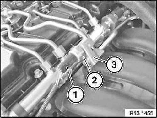

Es ist fast immer bei diesem Fehler der Niederdrucksensor kaputt, was passiert wenn so etwas vor kommt.
Da der Sensor falsche Werte liefert bekommt dein Motor zu wenig (oder zuviel, eher weniger) Sprit, somit nimmt er Leistung weg und es wird somit automatisch natürlich als folgefehler STICKOXIDSENSOR- LAMBDA LINEAR hinterlegt (aufjedenfall ein Lambda Fehler egal welcher), deswegen schreibe ich muss kein Fehler sein, weil wahrscheinlich folgefehler.
Arbeite das Bitte ab und dann sehen wir weiter.

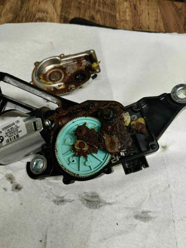

Ich habe mich gestern noch über diesen Heckscheibenwischermotor Fehler gefragt,... hä noch nie gehört, aber ist ein gängiges Problem..
...genau am gleich Tag fahre ich mit meinem E87 BJ09 205tkm und der Heckscheibenwischer bleibt einfach stehen, ich konnte es nicht fassen und 3h vorher habe ich noch darüber geschrieben.
Ergebniss: es kommt minimal Wasser rein vermischt sich mit dem Fett und macht daraus eine Schmierpampe die auf alle Kontakte geht und die Zähne für den Mechanismuss rosten lässt.
Ich habe alles auseinander gebaut gereinigt und neu geschmiert, zusammengebaut und funktioniert (Bilder).
Das heißt das kannst du gleich mit ein plannen und auch machen, weil es dich auch betrifft.

Erst Niederdrucksensor tauschen, geht schnell (Teilenr. oben), dann alle Fehler löschen und Lamba Fehler wird nicht wieder kommen, wenn ja dann weiter gucken.

Danach den Wischermotor, denn brauchst du eher, anschließend dein Thermostat.

Du sag mal, wenn ich nach der Teilenummer 13537614317 suche kommt bei mir kein passendes Geil für BMW, nur Opel oder andere Marken. Hast du mal einen Link?
https://www.leebmann24.de/.../?...
Es ist NR.12
Wenn du Original Teile bestellt immer bei Leebmann24, da werden auch manche sachen von anderen Herstellern angeboten.
Oft bekommst man bei BMW direkt das Ersatzteil für den gleichen Preis.
Du kannst ja bei dir bei BMW beim Teiledienst anrufen, denen die Teilenr. sagen und fragen wie Teuer.
Wenn es nur paar Euro sind bestell und du hast es am gleichen Tag, sonst bei Leebmann.
Es gibt den Sensor auch von anderen Herstellern, jedoch nicht deutlich günstiger und es lohnt nicht, Original und fertig bei sowas.
Original würde ich mir das Teil sowieso besorgen. Laut BMW ist der Sensor für meine Fahrgestellnummer allerdings nicht kompatibel. Habe einen Kollegen bei BMW der besorgt mir den Sensor passend für meine Fahrgestellnummer morgen. Ich danke dir 🙂
