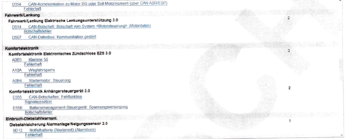

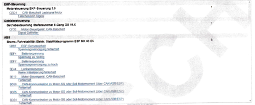

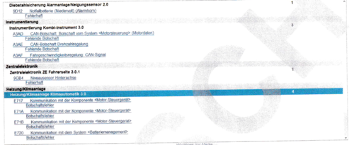

Der Fehlerspeicher wurde mir heute von meiner freien Werkstatt ausgelesen und ergab folgende Fehler (siehe Anhang):
Was könnte das sein? Freie Werkstatt beginnt ab Montag mit der Fehlersuche, vermutet einen elektrischen Defekt (uU Kontaktschaden, Tierbiss usw...) - bemerkenswert ist auch, dass das Diagnosegerät sich erst nach viel Gefrimmel mit dem Auto verbinden konnte, siehe Anhang
