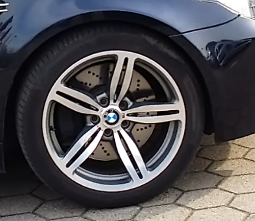

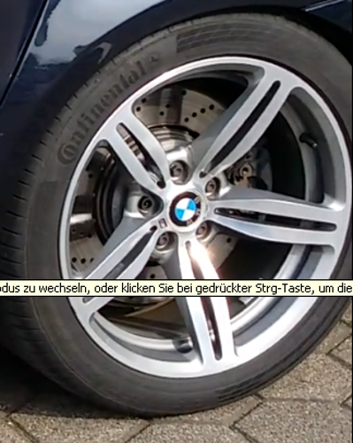

P.S. Bilder sind angehängt auf dem man vorne und hinten die Bremsschreiben sieht, wenn auch nicht gut. Kann die bitte jemand mal beurteilen? VIELEN DANK

Sehen so Bremssschreiben aus die angeglich möglicherweise schon 97000 km montiert sind?
selbstverständlich halten Bremsscheiben - wenn sie original von BMW sind (sündteuer) - locker 100.000 km. Es hängt ja immer von der individuellen Fahrweise ab. Der 535d hat fast genauso große, dicke und teure Bremsscheiben (Durchmesser 348 mm) vorne und die halten bis zu 120.000 km - so jedenfalls bei mir. Also kein Ding. Optisch ist das erst einmal egal, wie die aussehen, wesentlich ist die Mindestdicke/Restdicke der Scheiben. Wenn die unterschritten wird, dann raus damit.

Hier noch ein Bild von der Bremsscheibe vorne rechts.
Bremse-4
du solltest dir auch mal die Beläge angucken. So kann man kaum was sagen. Was steht denn im IDrive Menü unter Fahrzeuginfo-->Bremsen? Da siehst du doch auch, was Fakt ist.

Die Vorderen sehen auf den Bildern aus als hätten sie schon einen ordentlichen Grat. Vorsicht, kann auf den Bildern auch täuschen.
Wenn es nicht täuscht sind die tatsächlich bald fällig.
Dann würd ich mind. die Hälfte der Materialkosten als Rabatt einfordern.
